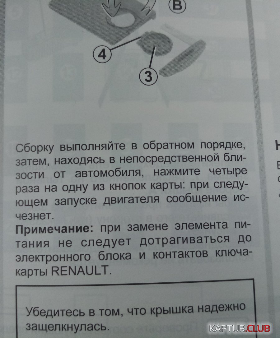

    Да, добрался до мануала.
    Так и есть.
    только у меня ни слова что рядом с автомобилем.
    Просто написано нажать любые! кнопки на ключ-карте 4 раза.
    И при следующей заводке надпись исчезнет.

    Ты опять озадачил))))))). Едрид мадрид)))) завтра в книге посмотрю)))) я то в скаченном варианте смотрел даже скрин сделал но почему то скрин не грузится надо наверное было его в какой нить проге открыть а уж потом как фотку загрузить, ну да ладно))))
  10. лучик
    лучик Наш человек
    27 окт 2018
    2.887
    1.827
    каптур 1.6 мкп
    . Это из моего мануала))) про тебя не скажу, а я видимо лошик немного)))) такую важную информ. пропустил)))) но есть и оправдание, надпись сама исчезала)))) оправдание так себе но хоть что то)))
