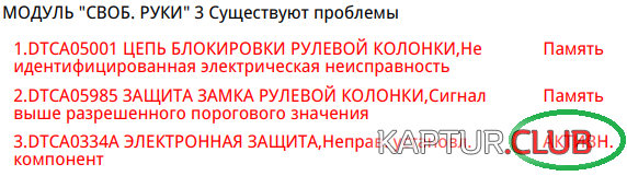

    Переставлял акум с Каптюра на другую машину, вернул обратно и началось. Машина не принимает штатную ключ-карту.
    Пытаюсь закрыть Машинюху с ключа-карты, борется, но закрывает. Закрыл машину с сигнализации (через приложение), пошел пить чай и думу думать. Дай, думаю, попробую завести с приложения. Нажимая кнопку. ЗАВЕЛАСЬ. С пол-оборота. Невзначай. Походя. Легко.
    Что-то интересное. Сажусь снова в машину, нажимаю пуск и… машина заводится на две секунды и глохнет. Ок. Закрываю машину сидя в машине, нажимаю запуск с приложения, завелась.
    Выхожу из машины. Нажимаю нужную для запуска комбинацию на пульте — завелась. Со штатного ключа или с метки — без разницы! Заводится легко и просто.
    Ничего не понимаю.
    В остатке.
    Приехал знакомый со сканером, проверили ошибки Launch (Лаунч, как сказал сенсей), попробовали стереть… Не дает! Почитали тырнет, поняли, что для Renault нужен какой-то Can Clip, который (возможно) поможет и сотрет ошибку DTCA0334A.
    Возможно мы не правы и дело в чем-то другом, но, для понимания, было испробовано:
    — снятие клемы с машины на 20 минут (может больше);
    — выемка батареек из всех меток и ключ-карт (так же на длительное время);
    — замена батареек на всем вышеупомянутом;
    — ну и многократная попытка стереть ошибки;
    Помогите люди-добрые!
    Если есть телефон/почта спеца, который обладает сим славным девайсом Can Clip и который может доехать и починить мою Машинюху — киньте в личку!
    Всем добра, ровных дорог и веселых гаишников на пути!
  6. Basiliy
    Basiliy Наш человек
    4 дек 2016
    3.878
    2.402
    Южный Урал
    Василий
    Проверь разъем и предохранитель на имобилайзер.

  7. Dodor
    Dodor Интересующийся
    31 июл 2017
    49
    51
    Псков
    kaptur 2.0 мкпп style
    если есть renolink, то можно попробовать синхронизировать защелку с hfm, а вы вынимали ключ из слота, когда акб снимали? у вас отвязалась защелка
