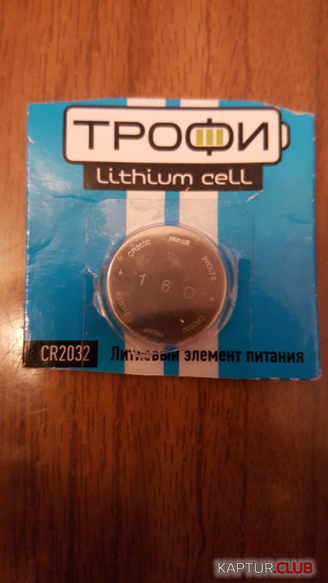

    Не пойму глюк это или нет. Вобщем загорелось сегодня на компе "ключ карта разряжена", не понял юмора. 3 месяца назад менял, ладно думаю, меняю на новую, без изменений "ключ карта разряжена" пишет. Несколько раз выскакивало при работающем двигателе "вставить ключ карту". Остался вариант проверить с запасной.

    Всё таки система правильно писала, дело в батарейках и главное на двух купленных вместе. Со второй ключ картой проблема ушла. Странно, в проверенном магазине брал, срок годности до 24 года.

    Экономия.....:hang1:

    В экономии производства батареек
    Я себе с кетая заказал 15 шт с трёх разных магазинов. Пусть лежат. Часть ужэ разошлась по друзьям... Часть по хозяйству, типа весы с такой батарейкой, у кого-то ещё куда то .
    Всё дешевле чем в Москве было брать

    Да это понятно, меня просто удивило, что одна всего 3 месяца отбегала, а вторая вообще ноль.

    Не стоит покупать такие дешевые батарейки. Ещё и потечь может со всеми вытекающими от этого последствиями.

    В фирме выпустившей эти батарейки ((

    Да я брал что было в наличии.
