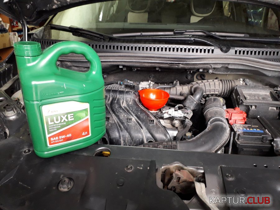

    Пробег почти 39000 км.
    Решил сегодня сделать ТО и поменять колеса на летние. Сказано - сделано!
    Фильтры-масло были куплены еще на новогодних скидках, но мне ж неймется: думаю, дай еще поменяю свечи да масло другое попробую. Как я сказал, масло уже было закуплено, УАЗ 0-40, но тут увидел, что продается Татнефть Люкс. Почитать про него можно ЗДЕСЬ. Привлекло оно меня отзывами и высоченной точкой вспышки аж в 243 градуса. Посмотрим на масляный аппетит двигателя :smile:
    Кроме того, свечи я еще не менял, решил их махнуть до кучи. В прошлое ТО я пытался выкрутить одну доступную свечу (самую правую), но свечной ключ из моего набора не влез. Поэтому пришлось раскошелиться на новый свечной ключ, что-то около 650 р. Ну, и свечи само собой (1280 р).
    Итак, замена масла. Решил проделать эксперимент со своим старым насосом для отсоса масла через отверстие для щупа. Никаких откровений: засунул трубку, высосал до подсоса воздуха и всё. Многие говорят: менять надо по канону с отворачиванием пробки. Ну, я отвернул. Ни капельки не вытекло. Соответственно, маслоотсос работает как минимум не хуже (а вообще-то - лучше :wink3: )слива через пробку.
    Но засада вот в чем. Под машину все равно лезть, защиту все равно снимать, потому что фильтр по-другому не отвернешь. К тому же, совсем без проливов масла не обойтись, т.к. при откручивании из фильтра течет. Грамм сто, но все-таки. Однако в этом случае можно обойтись тряпочкой, а не городить тазы, резать бутылки и т.д., а откачиваемое масло идет сразу в пятилитровку.
    Хочется сказать, что перед сливом на щупе была 1/3, в бутылку выкачалось примерно 3.5 л.
    Перед заправкой:

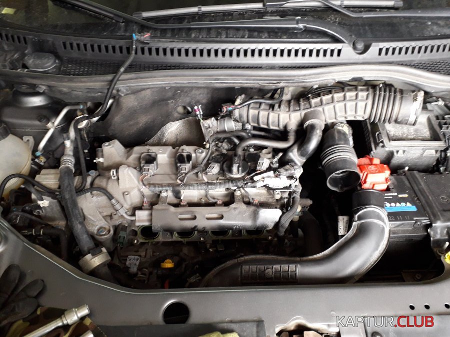

    Разбираем нахрен всё! Скидываем коллектор! ЪУЪ!!!
    20190330_113528.jpg | Рено Каптур Клуб Россия | Форум KAPTUR.SU

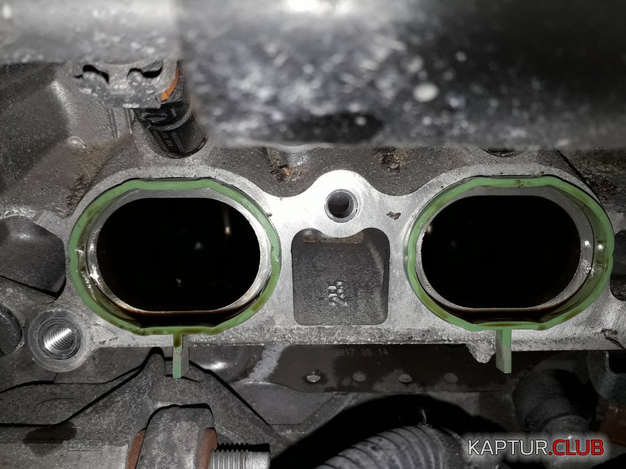

    Смотрим впуск! В маслице :smile: ЪУЪ!!
    20190330_113330.jpg | Рено Каптур Клуб Россия | Форум KAPTUR.SU

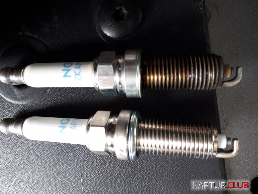

    Хотя, справедливости ради, масла не было ни в коллекторе, ни в трубках вентиляции, ни на заслонке, ни на свечах. Вот и они: новая и старая:
    20190330_114521.jpg | Рено Каптур Клуб Россия | Форум KAPTUR.SU
    Свечи выглядят хорошо, немного есть коричневатого налета. На фотке темнее, т.к. падает тень. Бензин только 95-й на Шелле, Роснефти, ГПН.

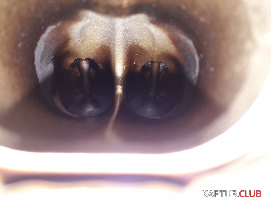

    Да, живого масла нет нигде, но тоненькая пленочка есть везде. Она не жирная, не скользит, она в виде налета, но она есть. Детали металлом не блестят. Понятно, ведь масло куда-то уходит. Вот туда и уходит. Судя по всему, это все-таки вентиляция. ЪУЪ!!!
    Впуск дает понять, о чем я говорю:
    20190330_113453.jpg | Рено Каптур Клуб Россия | Форум KAPTUR.SU
