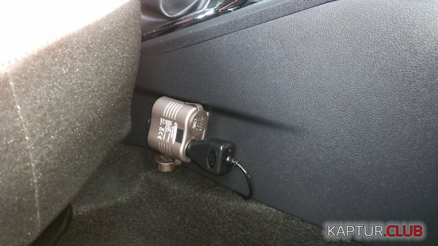

    3. Как-то не получалось запустить машину с автозапуска, хотя в салоне все работало - проверяли. Я ее и так и эдак. Никак не хотела. Инструкция не пролила свет за исключением пункта, что все двери и капот должны быть закрыты. Я подумал, что видимо концевик капота хандрит, потому что двери не сигнализировали об открытом состоянии. Короче, авотхрен. Осенило меня попробовать запустить без воткнутого в розетку видеорегистратора. Ну вы поняли. Всё заработало. Я не знаю, возможно, такую особенность уже кто-то здесь обнаруживал, но я такого не видел. Так что если у кого-то не работает автозапуск, то вот одна из возможных причин.

    Точно дело конкретно в регистраторе, который вставлен в розетку. Я несколько раз перепроверял, втыкая и вытыкая. Думаю, что тоже своего рода защита, подобно защите от запуска на включенной передаче.
    Кстати, надо попробовать просто болванку в розетку вставить, типа переходника на USB или даже выдернуть провод из регика, а штепсель оставить в розетке, и посмотреть будет ли запускаться. Если будет, то при запуске значит идет что-то вроде замера утечек тока, т.е. поиск подключенных потребителей, а если не будет, то каким-то образом (датчик в розетке?) комп узнает, что в розетке что-то воткнуто.
    В Ново буду 7-го, но там, сам понимаешь, всех надо объехать и поздравить :smile: Не до автозапуска будет.

    У меня питалово от регика , постоянно включено !
    Запуск работает !

    Доп.Розетка_1.JPG | Рено Каптур Клуб Россия | Форум KAPTUR.SU
    Вот фото . Разветвитель запитан от штатной розетки.

    В розетку? У меня noname китай-регик, поэтому я не удивлюсь, что именно из-за него такая особенность.
    UPD А, вижу. Но два условия не соблюдены: движок другой (мозг другой) и запитан разветвитель, а не регик в розетку.
