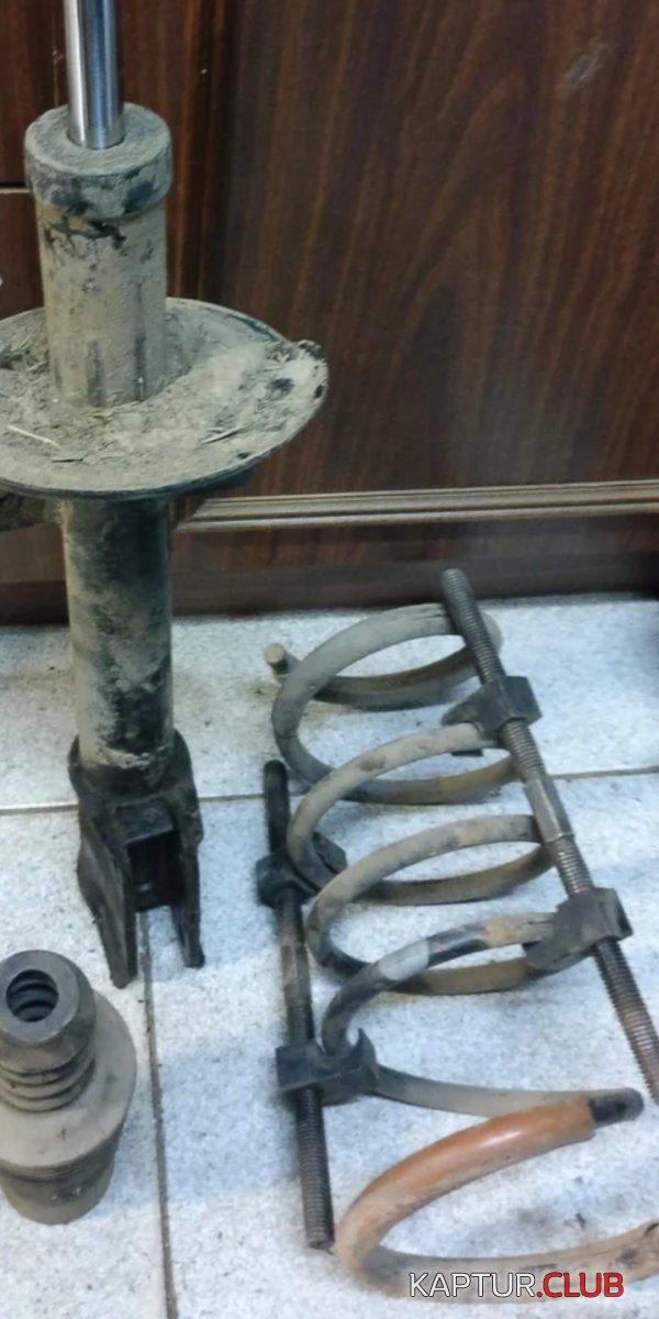

    А есть у кого опыт, какие лучше опоры амортизаторов, пыльники, подшипники поставить? Оригинал или Sasic например

    На штатных пружинах сверху есть чёрные трубки пластиковые?

    Нет. Только снизу.

    Один товарищ писал что они сверху на пружине чёрные, и пружина чёрная, и их в грязи можно не увидеть, выкинуть. Вот я и думаю, покупать туда что-то или забить

    Я, находясь в трезвом уме и твердой памяти, авторитетно заявляю, что в моем Рено каптур 2017 года верхних противоскрипов НЕТ. Если только они не смылись от бензина которым я протирал пружины. И ещё если найдешь номер этой шляпы черной напиши, интересно.
