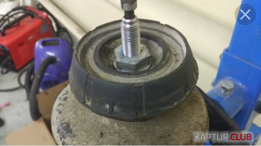

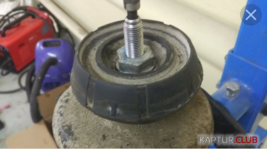

    yuraborman Наш человек
    4 ноя 2017
    1.104
    2.484
    Минск, зелёный луг.
    Юра

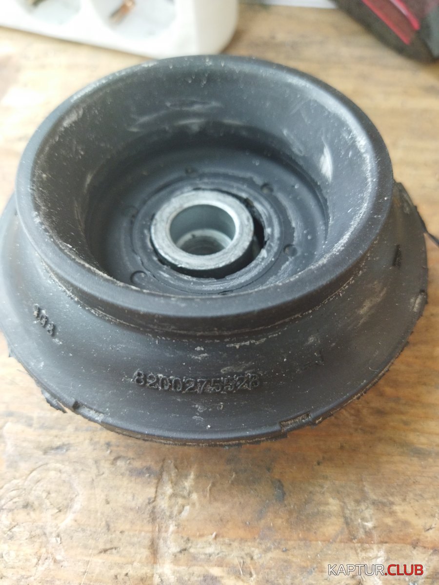

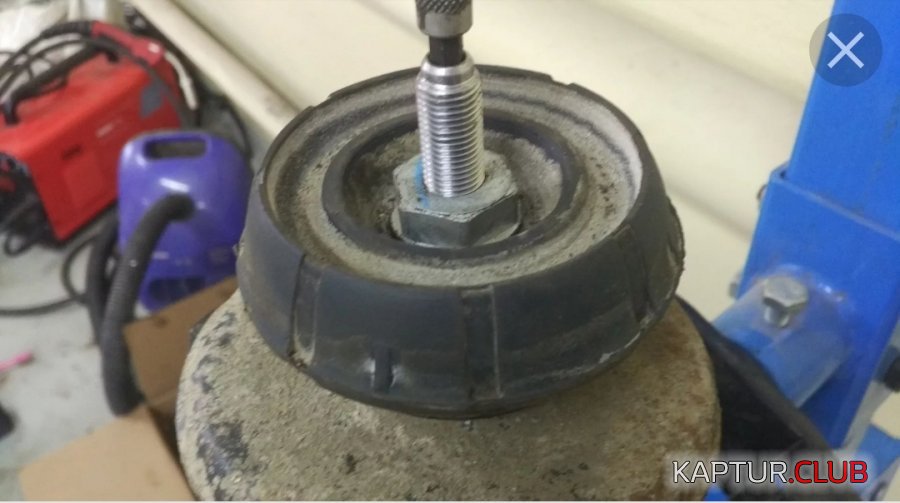

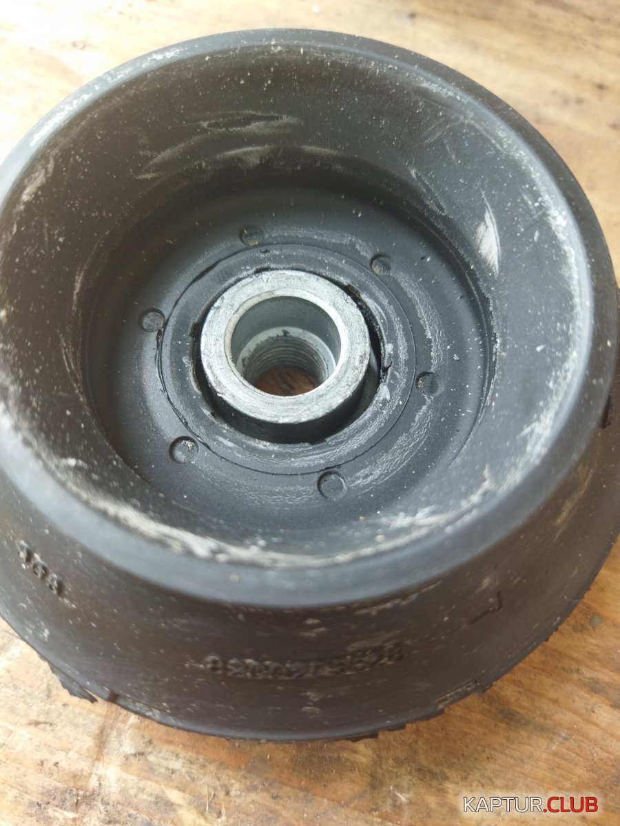

    Это нормально? Это вообще что металлическое в центре?
    Вот такая гайка должна быть
    IMG_20220602_163117.jpg | Рено Каптур Клуб Россия | Форум KAPTUR.SU
  5. yuraborman
    4 ноя 2017
    1.104
    2.484
    Минск, зелёный луг.
    Юра
    Kaptur, 2.0, MT
    У гайки есть две стороны и они разные. Если открутить большим ключом гайку и перевернуть ее вместе с опорой то получится так как на моих фото. И да это норма, такой зазор.

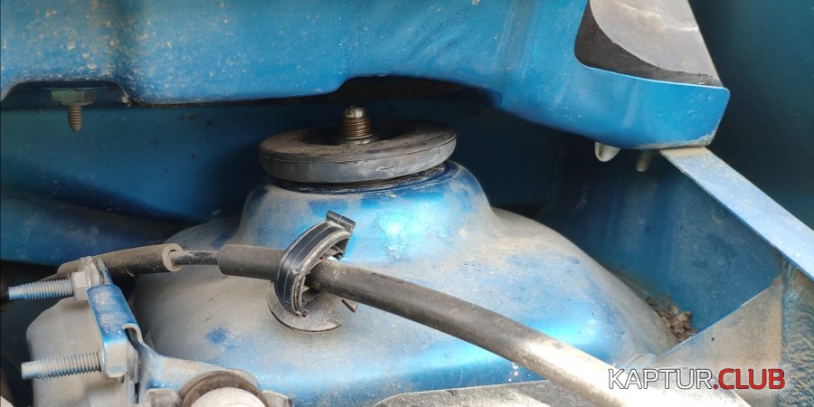

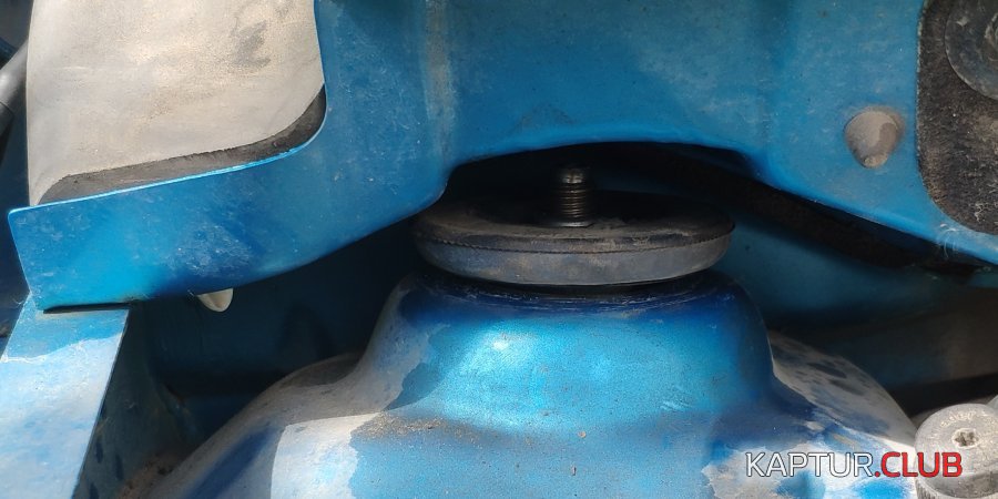

  6. Sharikov
    Sharikov Наш человек
    27 дек 2018
    3.893
    1.129
    Сергиев Посад
    Kaptur 2.0 AT 4WD Style
    Понятно. А не провалится гайка в отверстие опоры? Притянет она опору к подшипнику? А то я на фото смотрю, большое отверстие в опоре реально.
    IMG_20220602_164121.jpg | Рено Каптур Клуб Россия | Форум KAPTUR.SU
    Чем эта гайка или втулка как её называют, может притянуть опору? Там фланца почти нет, миллиметр
    b566168cd8a62799b267fcf2a36600cf_list.jpeg | Рено Каптур Клуб Россия | Форум KAPTUR.SU
  7. yuraborman
    4 ноя 2017
    1.104
    2.484
    Минск, зелёный луг.
    Юра
    Kaptur, 2.0, MT
    Ептать не бди. Вверх не полетит, внизу поймаешь. На родной опоре и гайке вон 90 тысяч проездил и не очковал ни разу. Это технологический зазор. Даже если протрет втулка опору, то ни куда ни чего не денется. Сверху есть ещё шайба и ещё одна гайка.
  8. Sharikov
    27 дек 2018
    3.893
    1.129
    Сергиев Посад
    Так втулка крепит опору?
  9. yuraborman
    4 ноя 2017
    1.104
    2.484
    Минск, зелёный луг.
    Юра
    Kaptur, 2.0, MT
    Да. Одновременно крепит опору и прижимает опорный подшипник к штоку амортизатора.
    Sharikov нравится это.
