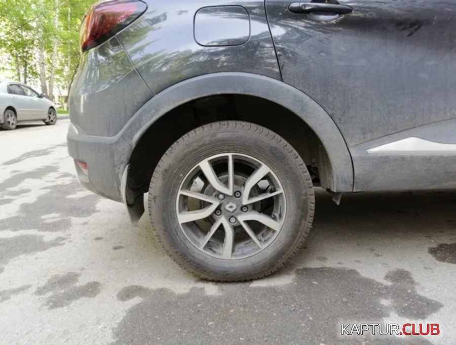

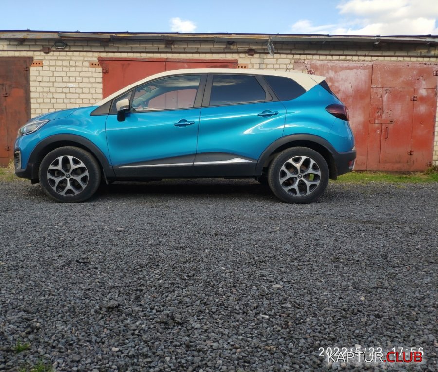

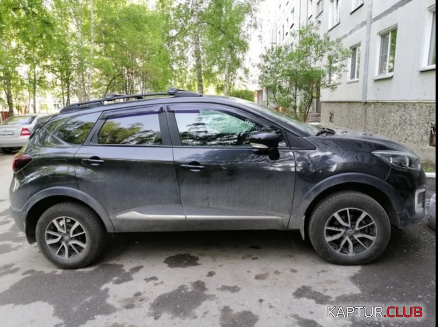

    Зад сильно сел, да и перёд.
    То есть без проставок 3 будет 40 и 39 соответственно. У меня было до замены 41 и 42, стало 43 и 45. Не знаю, должны быть одинаковые размеры для передка и зада. Но от Дастера 2.0 если поставить Фобос 11804, они потом не садятся нифига, а зад присядет немного. Передок выше - управляемость хреновая.

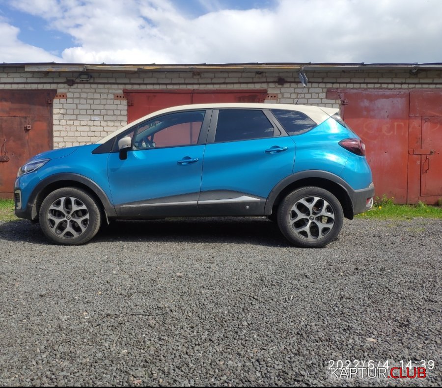

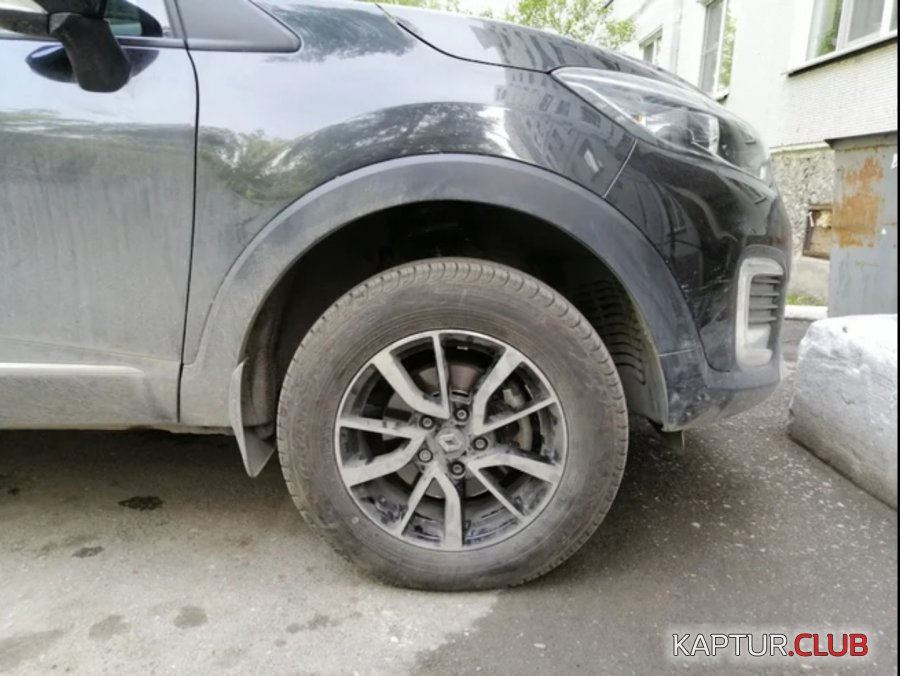

    В общем вот так это выглядит до и после установки Фобосов передних и задних от Дастера 2.0.
    mjp2AoxhLo-cKnMagwq0ZQtQZc8-960.jpg | Рено Каптур Клуб Россия | Форум KAPTUR.SU
    https://www.drive2.ru/l/592996308747346301/
    Или вот
    IMG_20220621_005616.jpg | Рено Каптур Клуб Россия | Форум KAPTUR.SU IMG_20220621_005640.jpg | Рено Каптур Клуб Россия | Форум KAPTUR.SU IMG_20220621_005651.jpg | Рено Каптур Клуб Россия | Форум KAPTUR.SU
    https://www.drive2.ru/l/590071058061624904/
    Вот ещё о передних пружинах 11804 на Каптюре
    https://www.drive2.com/l/611112412082350322/
    Там у него зад 46, перёд 45 получился, но зад сядет, а перёд с 11804 почти нет, это я по отзывам на Дастер читал. И аморты у него ещё жёстче стоят - UltraSR каяба, они на разжатие жёстче чем мои обычные Каябы Excel-G.

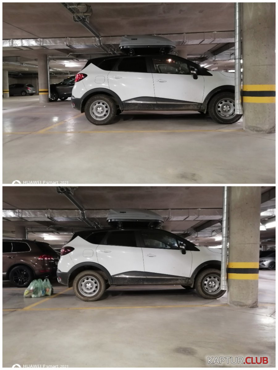

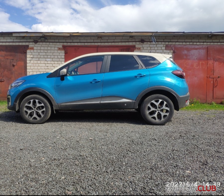

    А это мои пружины передние 10079 и 30999 задние, было стало
    IMG_20220604_164923.jpg | Рено Каптур Клуб Россия | Форум KAPTUR.SU IMG_20220604_164640.jpg | Рено Каптур Клуб Россия | Форум KAPTUR.SU
    При измерениях важно горизонталь найти, сильно влияет, на сантиметры. Я только на стенде схода-развала нашёл, вот получилось 43 перёд и 45 зад. А так и 41 было на кривом асфальте спереди.

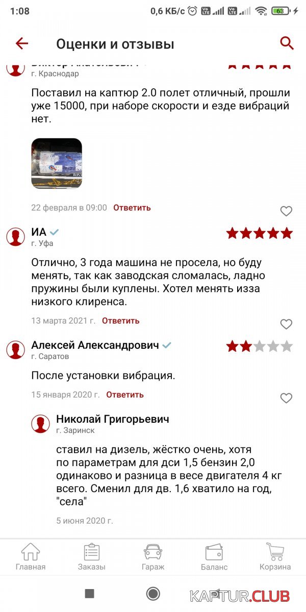

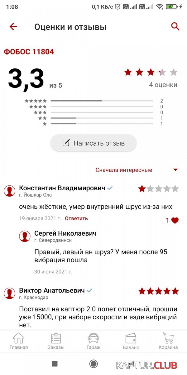

    Вот отзывы на Автодоке о пружине 11804 Фобос
    Screenshot_2022-06-21-01-08-25-260_ru.autodoc.autodocapp.jpg | Рено Каптур Клуб Россия | Форум KAPTUR.SU
    Screenshot_2022-06-21-01-08-29-175_ru.autodoc.autodocapp.jpg | Рено Каптур Клуб Россия | Форум KAPTUR.SU
    Я сам метался какую на перед поставить, 11804 или 10079. Победило опасение за ШРУСы и плохую управляемость с задранным носом, удары на отбой на лежаках при разжатии аморта. И чрезмерную жёсткость, но там ещё аморты добавить могут, смотря какие. Хотя клиренса много не бывает. Ставьте, экпериментируйте))

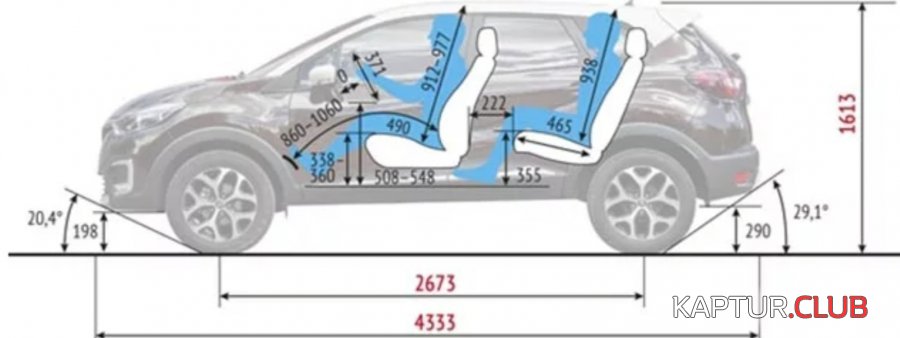

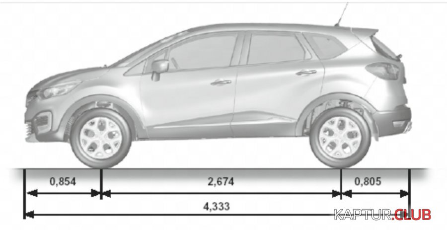

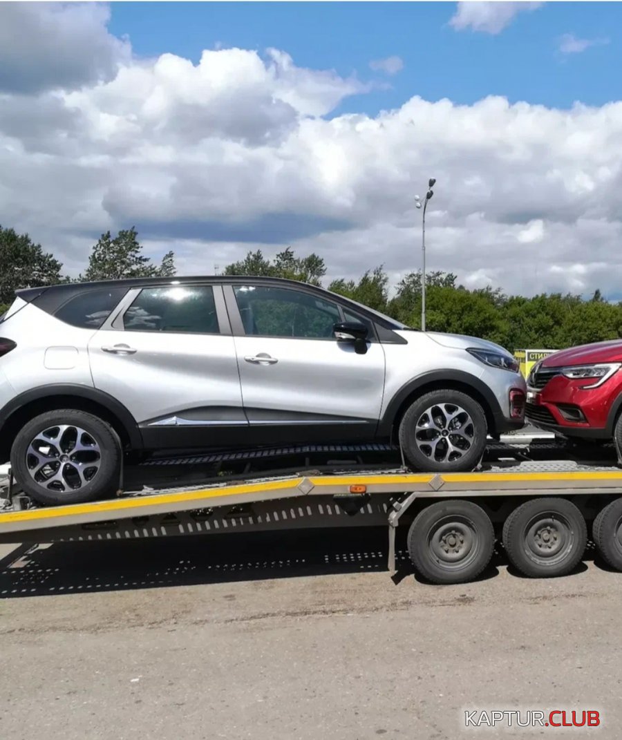

    Вообще вот так выглядят зазоры до арок на новой машине (на автовозе даже мордой кверху машина стоит, и все равно задок выше), и в брошюре тоже.
    IMG_20220621_011720.jpg | Рено Каптур Клуб Россия | Форум KAPTUR.SU IMG_20220621_011837.jpg | Рено Каптур Клуб Россия | Форум KAPTUR.SU IMG_20220621_012419.jpg | Рено Каптур Клуб Россия | Форум KAPTUR.SU
    Линия днища не параллельна земле, а занижается к носу.
