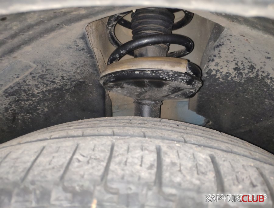

    IMG_20220718_090934.jpg | Рено Каптур Клуб Россия | Форум KAPTUR.SU IMG_20220718_090919.jpg | Рено Каптур Клуб Россия | Форум KAPTUR.SU
    Фобосовские передние пружины. Левая и правая. Левая немного витком не уместилась в отбортовку чашки, хотя срез прутка лёг в углубление нормально. Вроде работе не мешает. На драйве кто-то писал, со временем сядет пружина на своё место, было такое на Дастере и именно с Фобосом

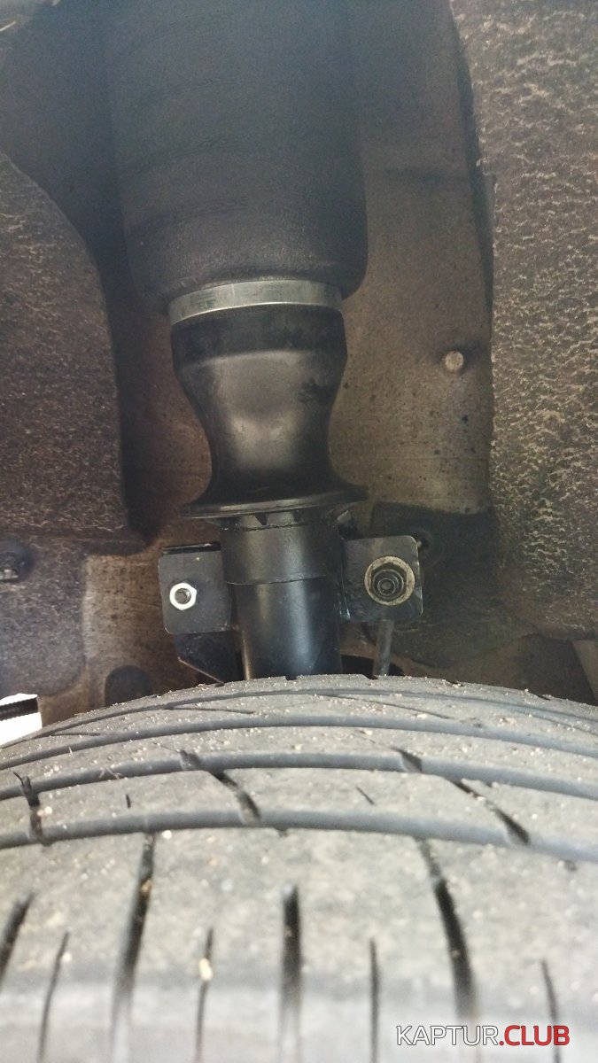

    Доделал заднюю подвеску. Не проседает. По ездовым ощущениям как-то отлично от пружинной. Система самая простая, двухконтурная, без поддержания дорожного просвета и без ресивера. Подъем с нуля до 4-4,5 атмосфер секунд за 20. Компрессор спрятан в левой нише багажника.

    Красотень). А переднюю будете делать?

    а подробности будут?
    и еще интересно, не появится ли конденсат в груше, я так понимаю компрессор самый простой, без осушителя.

    Да.
    1. Пневмобалоны. От кабины грузовика Скания R-series.
    2. Компрессор BMW X5. С блоком клапанов, и реле.
    3. Амортизационные стойки, опорные подшипники, опоры стоек. Оригинал.
    4. Манометр. КАМАЗ. Двухконтурный.
    5. Пневмотрубки жёсткие и мягкие 6/4, фитинги. Camozzi.
    6. Две кнопки on-off-on без фиксации.
    7. Провода, диоды и так мелочевка.
    8. Гофра разрезная 10 метров.
    9. Крепление для компрессора. Кастом без чертежей, по-месту. Также кастом крепления гибких шлангов к кузову.
    10. Опоры с герметизацией на верхнюю часть пневмоболоны. Тоже кастом.
    11. И мало свободного времени, посему проект длился с зимы.
    Нет влага не появится. Компрессор с осушителем(силикагель) подача и сброс идёт через него.
