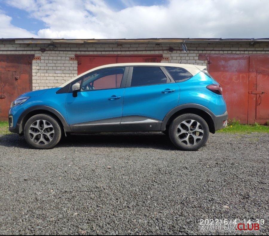

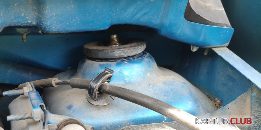

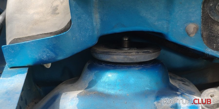

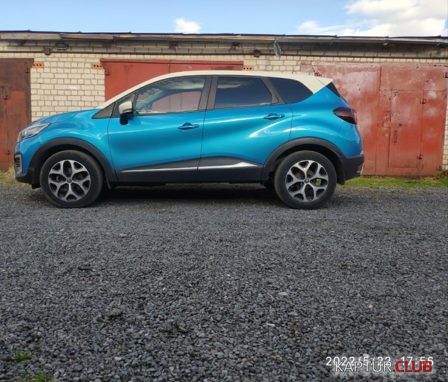

    Хорошо все описал, вот меня клиренс устраивает, пусть стоковые пружины и просели, а вот опоры на 60 тыс кажется скоро умрут , есть ощущение что по кузову тупится.
    Пружины да, хотелось бы выше но мягче, я как то на такси датское проехал мне показалось мягче чем на моем каптуре .. если мониторил то что на сегодня можно поставить ?
