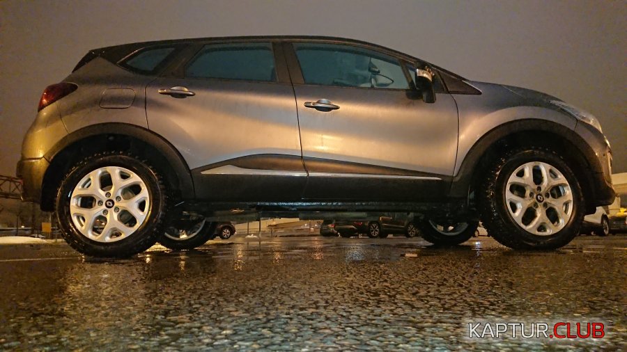

    НЕ запаривался, изучил все темы по лифтам Дастеров, в результате были закуплены Логановские лифт наборы проставок перед+2 зад+3. Итог стойки пружины штатные, работают в штатном режиме на сжатие и отбой, углы шурузов и сход-развала в допустимых параметрах. Визуально Капитошка стоит на цыпочках.Клиренс 220мм

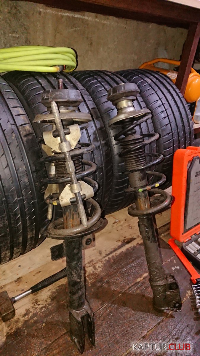

    Вот пара задних стоек, правая лифтована поставкой на +3 см. Левая в процессе доработки.

    А вот всё в собраном виде после компенсации проседания. Стоит на цыпочках после трёх лет эксплуатации.

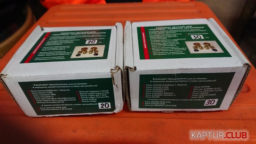

    Про наборы поподробней можно? Где брал, ценник, может номера есть.

    Логаншоп и им подобные. ДА не забываем это по полно-приводным версиям
