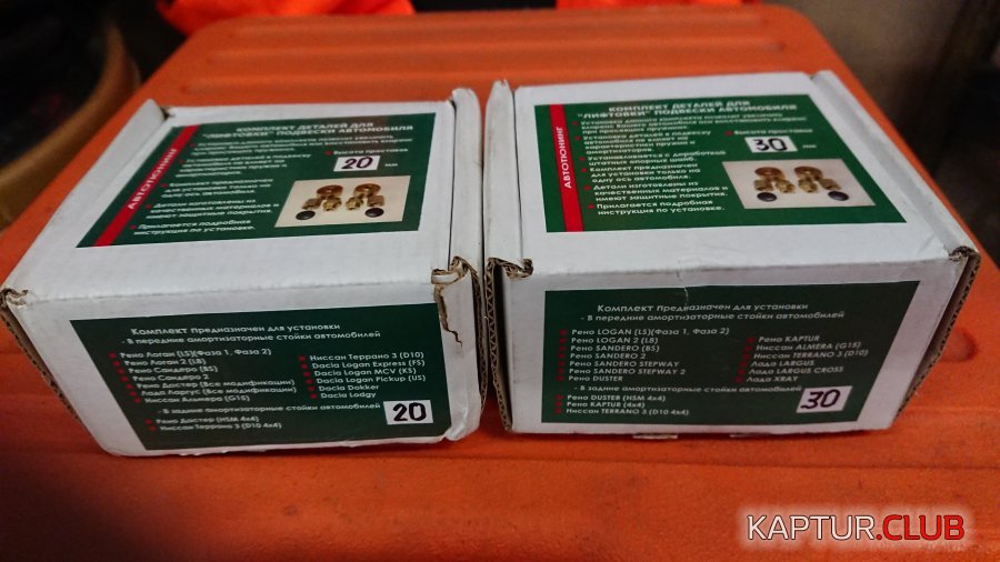

    Саленблоки НЕпереобжимал, схождение НЕделал. Пока жду, когда подвеска "притопчиться" после абгрейда. Чтоб потом не переделывать:good2: Плюс набора в том что он позволяет подвеске не превышать штатных углов. Т.Е. находиться в максимально допустимых значениях.

    Ссыль можете кинуть?, а то по фотке коробочек трудно искать, на них и номеров-то не видно. У меня задний правый развал на пределе - вот думаю, может помогут эти проставки.

    Я по старинке, покупал на рынке монтировал сам.
    Во, а когда все плохо с развалом или когда хочеться чего-то большего от лифта то докупают специальные развальные (эксцентриковые)болты. На 12мм.
    Но это совсем другая история.

    Да, предварительно подготовился купив на Али ступенчатое сверло.( они сверла ёлочка есть и в Леруа и в Оби) Рассверлив до 22 и доработал надфилем. Работы на 20минут.
    А,вспомнил, в связи с отсутствием динамометрического ключа все резьбы собирал на синем фиксаторе резьбы.
    Кстати существуют наборы с доработанными чашками в комплекте.
