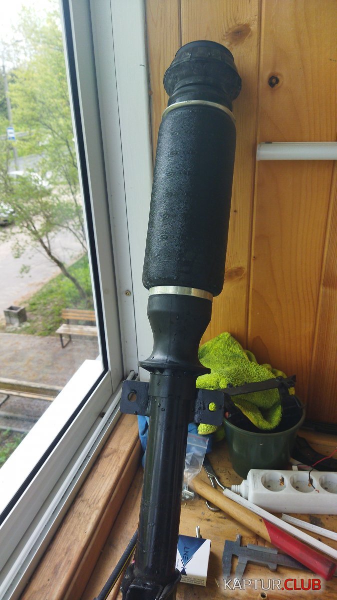

    Я ставил уже на замену lesjoforse или как-то так. И тоже недоволен. Тысяч 20 нормально. Потом тоже самое. Ставить пружины сделанные под заказ не хочу. Либо жёсткие либо длиннее. Да и по деньгам то на то и выходит. Комплект задних пружин у нас стоит порядка 200 рублей. Две подушки 120 рублей, выточить 4 детали 30, фитинги-шмитинги и прокладки 30 рублей, трубка 15, два тормозных шланга 30 рублей. Итого 225 примерно белорусских рублей.

    Дело даже не в визуальном просаживании, а в том что если посадить все семейство и загрузить багажник, то машина присаживается на заднюю ось разгружая переднюю, рулиться начинает по другому.

    Пружины или аммортизаторы?

    Амортизаторы менял на оригинал, пружины вот с тем названием. Труднопроизносимое:smile::sad::smile:

    А на фото амортизатор, там на пыльнике упаковка что ли какая чёрная на хомутах? Вроде гофра там должна не?

    Это пневмостойка.

    На Каптюр?
