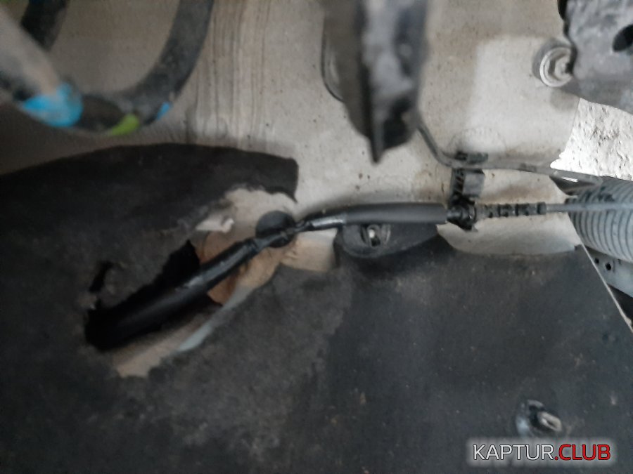

    так как датчик абс был целый , а был обрыв, знакомые электрики прозвонили, качественно восстановили цепь, всё заработало!!! правда при этом обозвали лохом:crazy: :fool:, сказав, как вас дилеры обувают из-за простого обрыва цепи!!!:sad:

    О "качественном восстановлении" можно судить только после приложения фотографии выполненной работы.
    Кабель датчика работает в очень агрессивных условиях и на изгиб. Попадание влаги на места соединения приведет к необратимым последствиям.

    сфоткаю, выложу! ну, а как делали видел- зачищали, каждое соединение изолировали трубочкой, потом эту трубочку нагревали, она плотно обхватывала соединение, сверху слой изоленты на каждое соединение, потом отвлёкся))), ну сказали, что сделали норм!)))

    Если не паяли и не заливали пайку герметиком или полиэтиленом, то через год может сгнить место соединения.

    Через год купит новый, за год столько воды туда попадет ))))

    как-то так, фото
