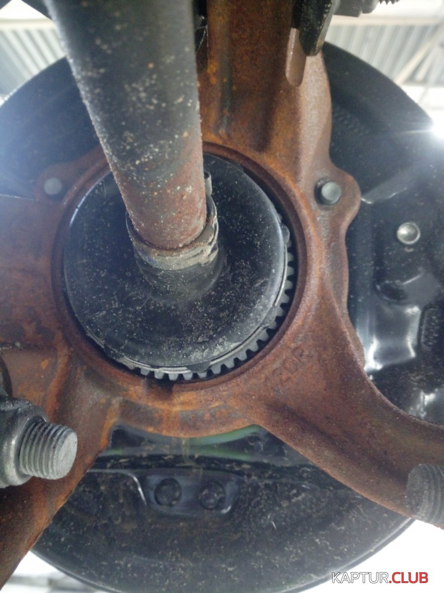

    А какое именно кольцо треснуло? Есть фотография?
    У меня тоже было такое пару раз, оба раза на трассе в сырую погоду.

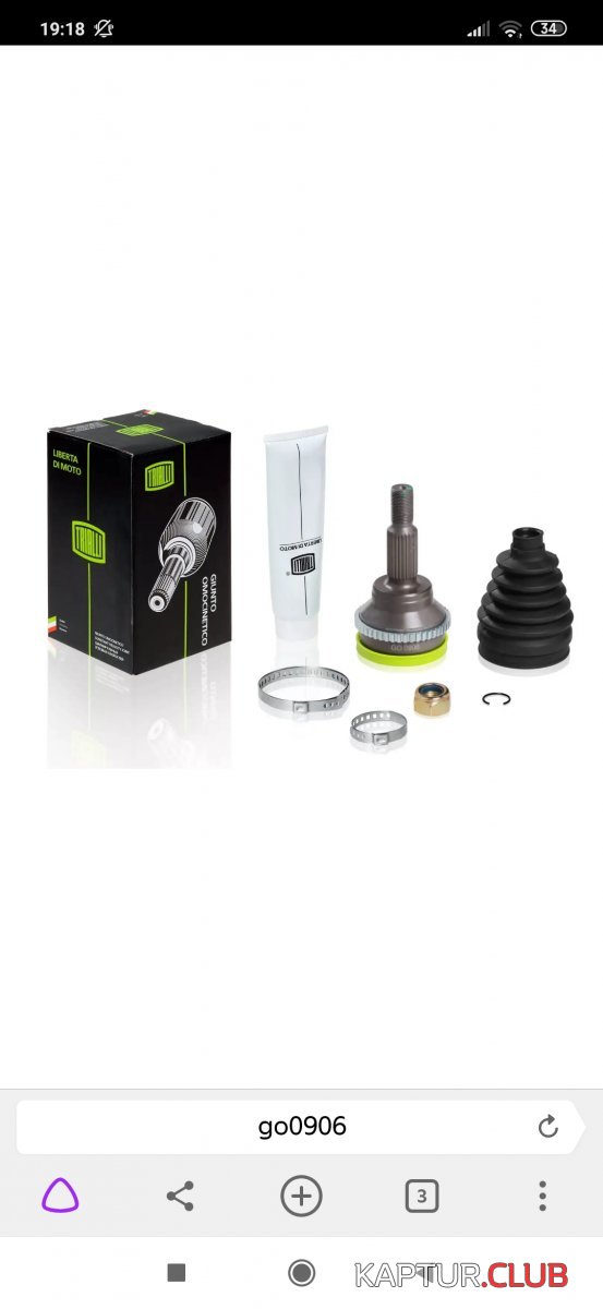

    Screenshot_2020-03-10-19-18-16-747_com.yandex.browser.jpg | Рено Каптур Клуб Россия | Форум KAPTUR.SU

    На шрусе светленькое такое.

    Съездил в сервис, обнаружили то же самое треснутое кольцо, причем на обеих сторонах... Но ошибка пока возникает только на заднем левом колесе.
    Заменяется целиком задняя полуось, артикул 396005911R.
    В сервисе огласили цену 8900 за оригинал. Вроде бы есть шрусы отдельно, но в сервисе сказали, что это голимый Китай.
    Я уже внес предоплату в сервисе, а сейчас вечером поискал и нашел тут (не сочтите за рекламу) за 6000.

    Поехал сегодня в сервисе менять шрус. Тот которого выкладывал фото. Итог внутри купленного шрус 28 шлицов, а надо 20. Демонтировать штатный без вандализма не вариант только срезать болгаркой. У официалов нет в наличии. Завтра с утра буду чего-то придумывать машина в сервисе без колеса. Кто будет покупать шрус внутри 20 шлицов снаружи 25. Брать привод из-за кольца ABS по моему дичь.
