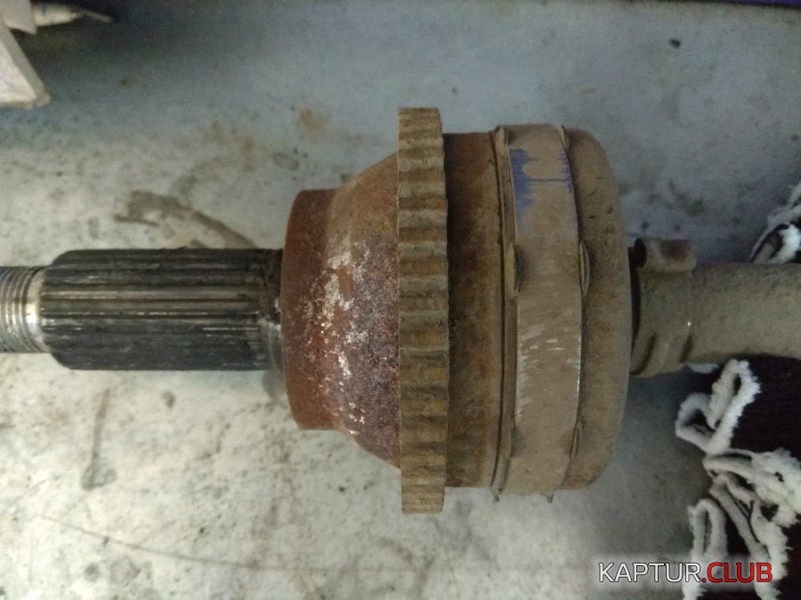

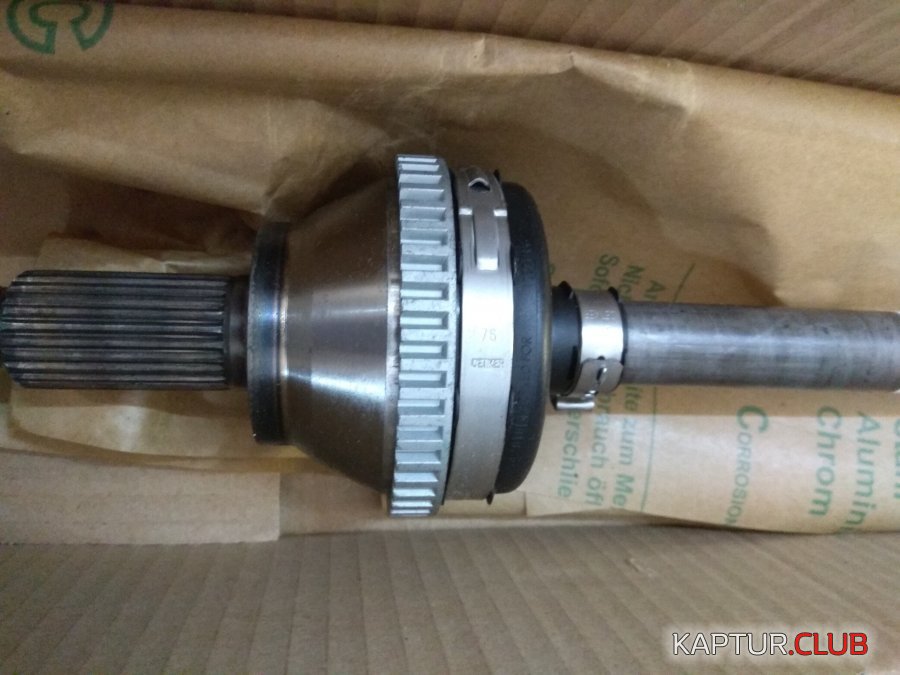

    В субботу заменили полуось.
    Действительно, на новой кольцо отличается. Оно шире примерно на 1мм и эта ширина использована для своеобразного ребра жесткости.

    У меня аналогичный спектр ошибок. Почистили датчик АБС и сбросили ошибку.
    Сначала ошибки не было при езде по городу, при выезде на трассу появилась снова.
    Либо датчик менять, либо кольцо тоже треснуло. Из-за того, что автосервисы не работают, проверить кольцо не могу.
    Там пыльник снимать нужно чтобы глянуть? Нашел бы яму, если что.
    Если все-таки кольцо, чем отличаются GO0904 и GO0906? Машина не на гарантии, всю полуось менять дорого.

    Я вам отправлял фотографию кольца (в той ветке, где вы эту проблему тоже обсуждаете), пыльник снимать не надо.
    Кто-то писал, что подварил кольцо аргоном.

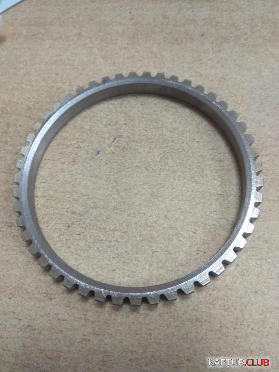

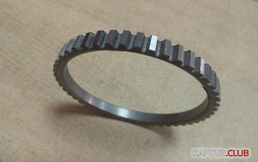

    Ваз 2107
    Извиняюся, ниже фото
    На машину уже одно установлено, всё работает сбоев нет, датчик его видит,
