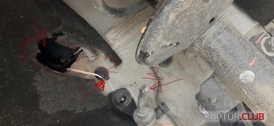

    загорелись чеки-АБС, скользкая дорога, ключ, поехал к дилеру, покрутили руль до упора влево, вправо, поставили по центру, ругается на АБС, программа показывает на правый АБС,загнали на подъёмник, сняли колесо и вот така уйня, говорят похоже прогрызена, заказали датчик АБС ( в пределах 1000р + работа, пока не говорят скока), ждать от 2-х недель, и сверху не хватает ещё чего-то №2 на рисунке 20211012_105206[1].jpg | Рено Каптур Клуб Россия | Форум KAPTUR.SU , будут смотреть в загашниках, в коробках, если не найдут, то говорят не стоит и начинать

    "Грызлу" к стоматологу.
