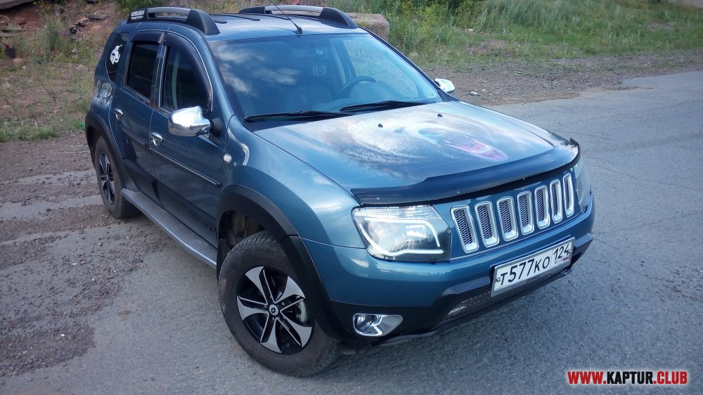

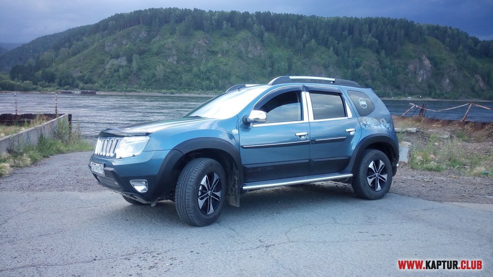

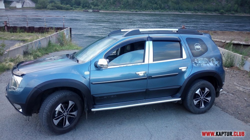

    На зиму оставил диски с Дастера и резину Bridgestone Ice Cruiser 700 . Тоже покраска черный алмаз. Размер диска ,5Jх16, ET 50, 5х114.3 dia 66.1 Резины 215-70-16 1.jpg | Рено Каптур Клуб Россия | Форум KAPTUR.SU 2.jpg | Рено Каптур Клуб Россия | Форум KAPTUR.SU IMG_20150801_184556.jpg | Рено Каптур Клуб Россия | Форум KAPTUR.SU
