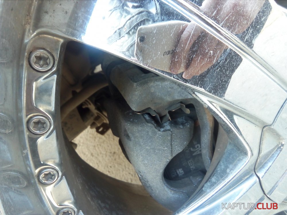

    Да там запас хороший, ещё на сантиметр выше резину думаю не поставить ли. Типа 225/60/18. Вылет диска как родной, там пару миллиметров разница. Конструктивно только диск очень близко прижаты к укреплению колодок. Скоба. Я даже немного эту скобу шлифанул, что бы зазор увеличить.

    Это и называется (регулируется) вылетом.
    Уменьшение ЕТ до 50 или 45 решает вопрос без "пиления радиусов"!

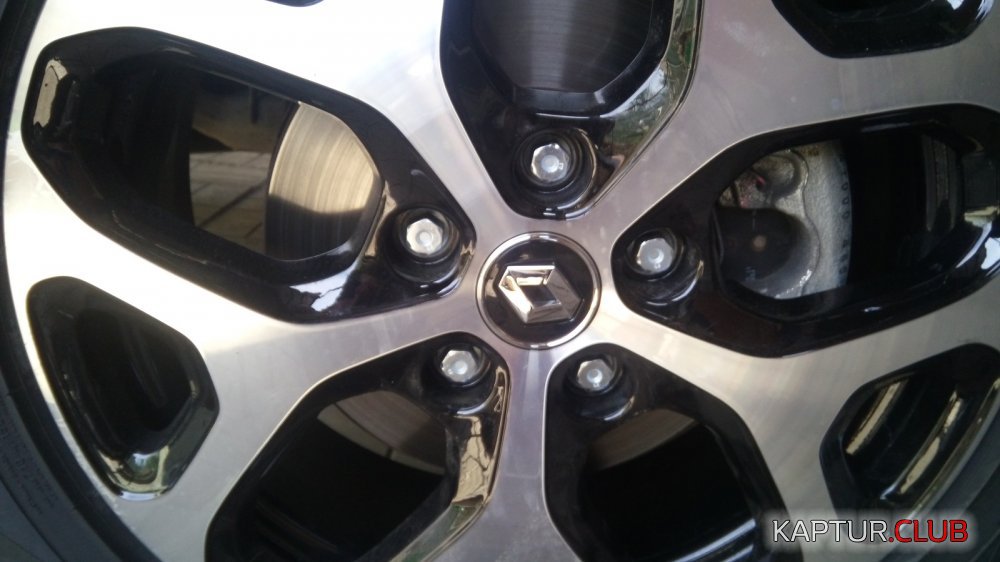

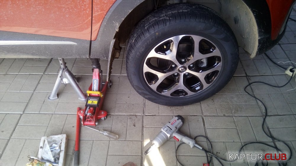

    Сегодня поменял колеса зимние 215-70-16 на родные и это сравнимо как кирзовые сапоги снял и одел кеды , автомобильчик побежал шустрее и руль крутится легче . Болты сменил на M12x1.5x26-28 .

    Болты подошли или резьбу перерезал? "Родные" болты М12х1,25, длина 26, головка 17.

    Болты подошли , они от Рено Логана головка 17 родной размер болта 12Х1,5 . 1.25 это жигулевский размер.

    Да, ошибся - шаг полтора.
