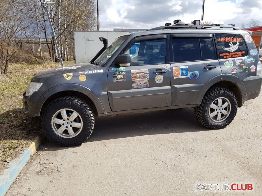

    Сам езжу на лифтованной Паджере4 на 33" МТ))) 246229926_72973.jpg | Рено Каптур Клуб Россия | Форум KAPTUR.SU

    Если только в зоне переднего брызговика чиркают 225/65-17, то это точно не проблема, я когда на Паджеру вместо штатных 265/60 r18 поставил 305/60 r18, у меня в сразу в четырех местах чиркало))))) но не критично, все подогнал, где-то подогнул, где-то лишнее снял:wink3:
