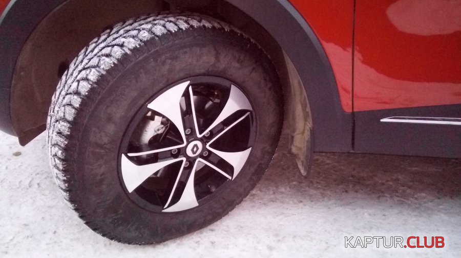

  1. гарди
    Встанут точно , эти катки я с Дастера переставил. 215/70 r16

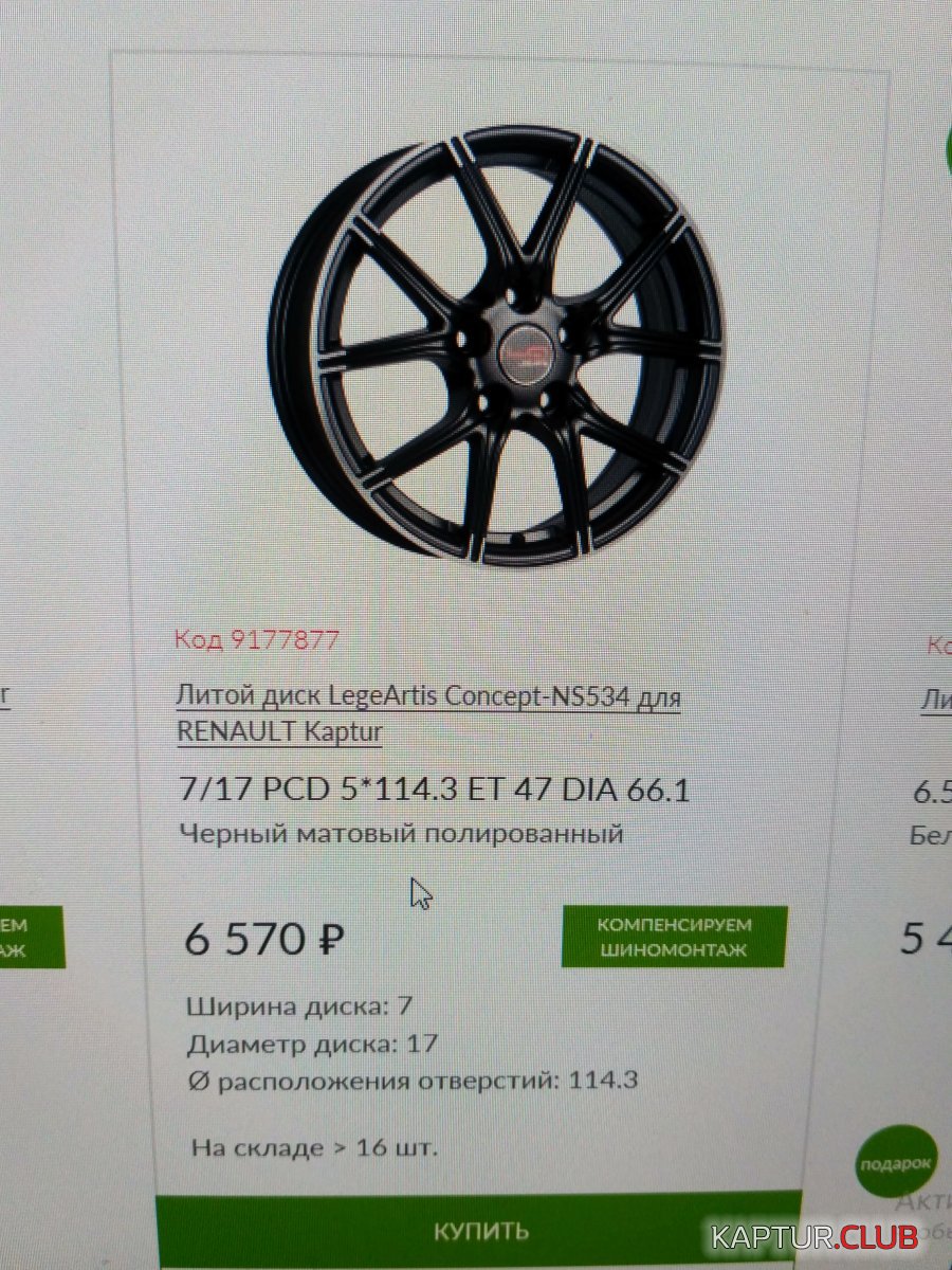

    подойдут диски на Рено каптур 2.0 л с резиноой215-60-17
  4. Коctet
    Коctet Новичок
    15 янв 2019
    2
    0
    Костя
    Рено Каптур
    Скажите а 7 дюймов и 17 Радиус подойдёт на каптур2.0 л с резиной215-60-17

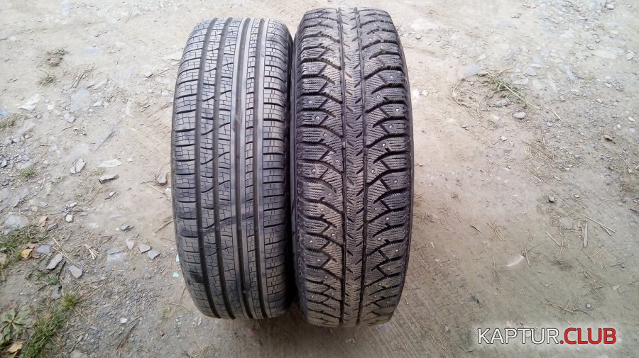

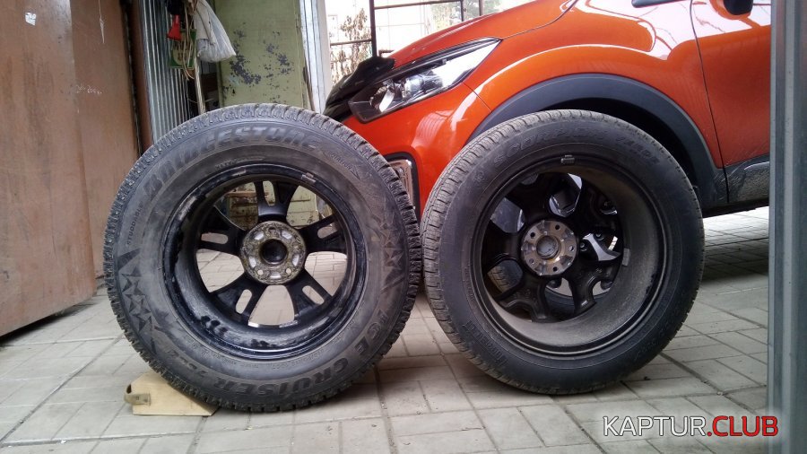

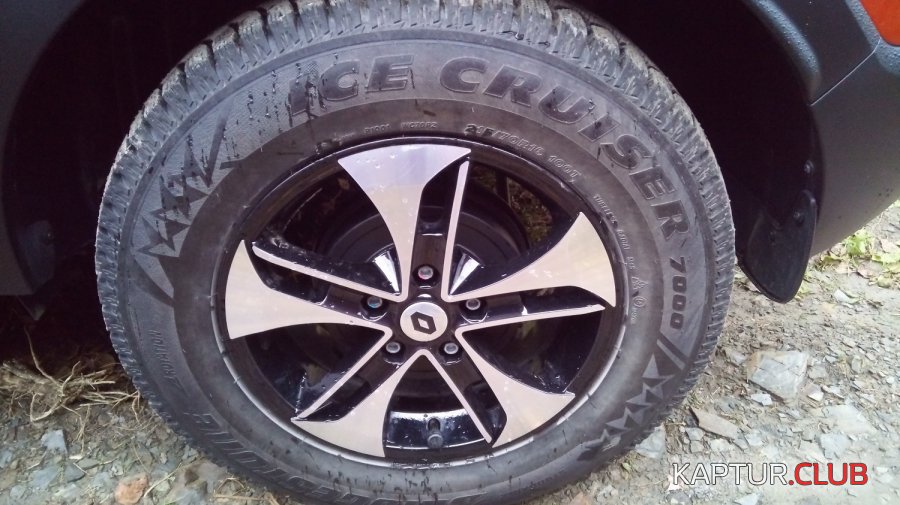

    Приобрел новый каптюр на днях 2,0 на МКПП. Вместо 215/65/16 хочу поставить 225/70/16 или 215/75/16 или ещё больше(таблетки от жадности пью).
    По калькулятору (+18мм и +21мм соответственно),а по замерам при вывернутом колесе зазор(16мм) - почти впритык, готов порезать карманы брызговиков(+5мм). Высокотехнологичный:mosking: сварной шов трогать не хочется, но если надо то и его поправим.
    Судя по форуму дастеров 225/70/16 должна впихнуться без тюнинга шва. Отсюда вопросы:
    - арки колесные у дастеров с каптюрами одинаковые?
    - может у кого то есть опыт такой замены?
    - что то еще надо делать что б не цепляло нигде?
    Подскажите люди добрые.

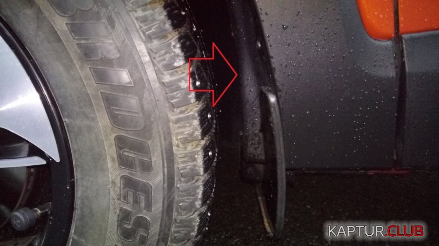

    Всем привет, перепутала размер резины ‍♀️ Gislaved 225/60/17 уже поставили, а надо было 215/60/17, цепляет, но не сильно,причём с разных сторон по разному, зимой на такой вообще удобно??
    Наум и Campan нравится это.
    208.013
    Зимой то как раз (желательно) резину более узкую ставить (лучше зацеп) .
    А вот с более широкой , зацеп хуже (((
    Физика - так сказать ))
    Наум и Kaptush нравится это.
  10. Элен
    Элен Интересующийся
    21 июл 2019
    43
    98
    Елена
    Kaptur 2.0
    Спасибо, я так и подумала, как ее теперь поменять? И вообще что делать? Главное переобулась же:dash2::dash2::dash2:
    Наум нравится это.
    208.013
    Ну попробуйте , обратиться туда где брали .
    Объясните , что да как - может и пойдут на встречу .
    Ну или продавать и брать что нужно .
    Наум, reyder, KOT_Baguk и 2 другим нравится это.
