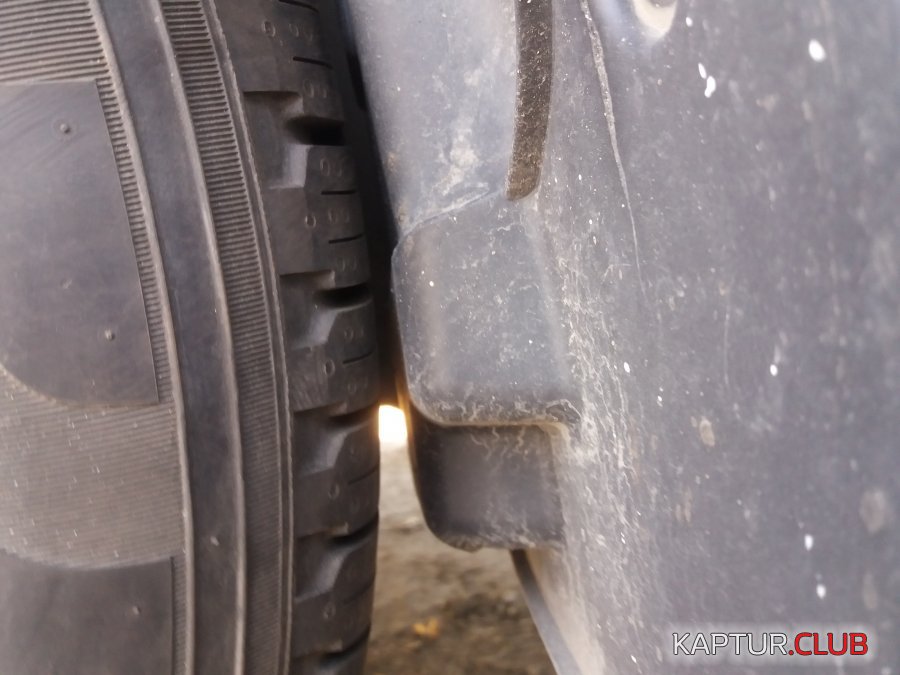

    Для тех, кто интересовался установкой резины 215/65/17. Сегодня поставил на штатные диски.Резина точно такая же как и родная - Pirelli scorpion Verde All Season. По поводу цепляния в арках - в правой арке при самом критичном повороте колеса на грани касания за локер, в левой арке зазор около 5 мм. Резина без износа, даже небольшим износом зазоры будут менее критичны. Хоть у разных производителей и разные модели в одном и том же размере могут немного отличаться как раз в рамках этого критичного зазора.

    Я правильно понял, что у вас поверх штатных «валенков» установлены пластиковые локеры, и фотографии зазоров сделаны между покрышкой с пластиковыми подкрылками?

    Да,пластиковые локеры стоят. В салоне на новой машине была сделана шумовиброизоляция арок и установлены все четыре локера. Но не понял, что такое штатные "валенки"

    «Валенки» - штатные мягкие подкрылки. У меня они «обуты в галоши», обработаны резино - битумной мастикой.
    Значит без дополнительных пластиковых зазор в арке будет больше, спасибо.
