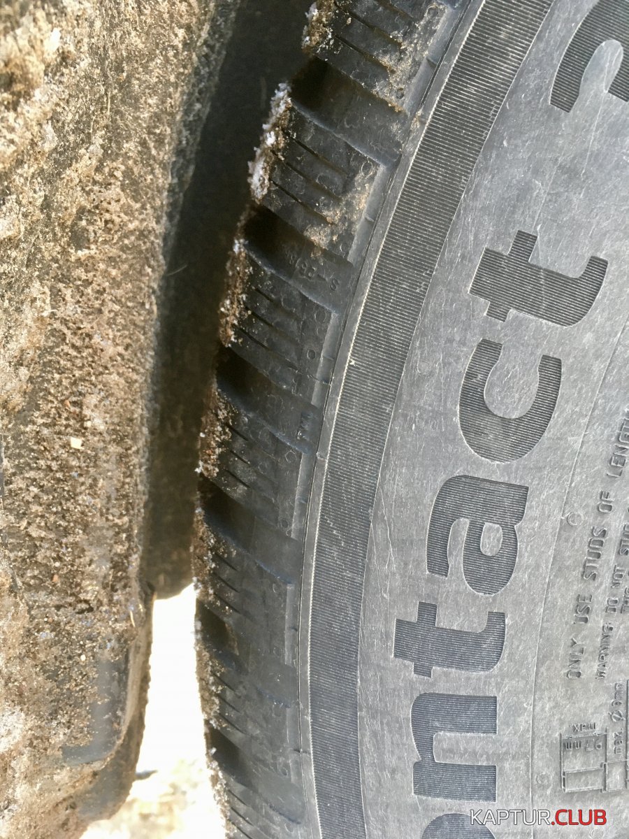

    New Kaptur Edition One TCe150 4x2 CVT X-Tronic 2020 Easy Link + NAVI
    215/65 R16
    Расстояние до "валенка" примерно 15 мм
    IMG_2470.jpeg | Рено Каптур Клуб Россия | Форум KAPTUR.SU

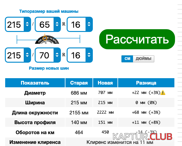

    С учетом 11 мм разницы, у 70 профиля зазор останется 4 мм
    При том, что зимой на валенок еще и снега налипать будет

    Там больше заметно чем 15 мм на штатном размере. Я колесо примерял, сантиметра полтора как раз остается на 70ом профиле. Вот если пластиковые подкрылки тогда да, поменьше.
    При выкрычивании руля тоже не цепляет
