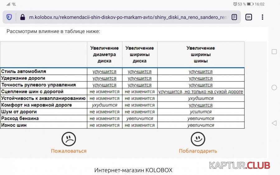

    Вы не процитировали слово "полноценно", которое придавало фразе несколько иной смысл. У сандеро не только другая размерность шин, но и другая ширина диска.
    Все мои доводы выше сводились к тому, что не надо отходить от рекомендованных производителем ширины диска и размера шин.
