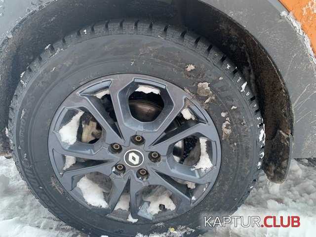

    Поставил на межсезонье Bridgestone Blizzak Revo GZ 225/60 R17, при вывернутых колёсах зазор около 0

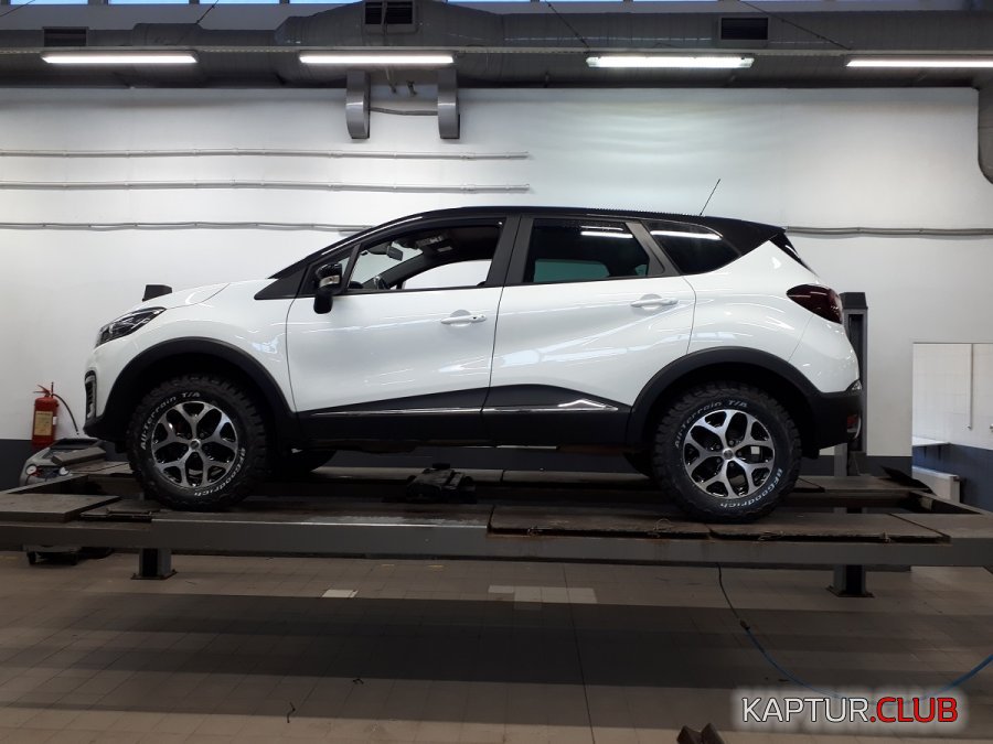

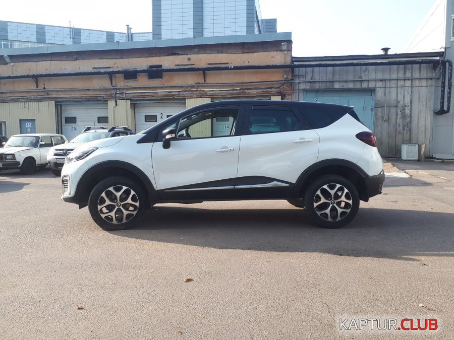

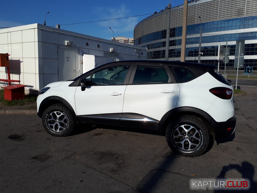

    Откатал год, bfgoodrich all-terrain t/a ko2 225/65 r16 . Первое фото 17 штат на лифте
