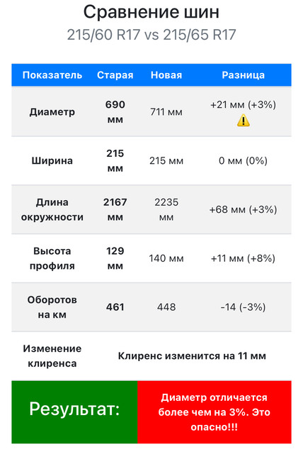

    я думал разница чисто в ширине и только! 215 мм и 225 мм, и вся разница -_-
    ну вот как-то так получается на калькуляторе
    proxy.php?image=https%3A%2F%2Fi.ibb.co%2FwNNSSfkV%2FIMG-1270.jpg&hash=c237188426bf85fb8187e58001b939b7 | Рено Каптур клуб Россия | www.KAPTUR.club

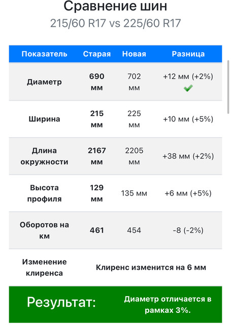

    результат через шинный калькулятор такой
    proxy.php?image=https%3A%2F%2Fi.ibb.co%2F6RR1CPCr%2FIMG-1271.jpg&hash=0e76f9ded9f18fd2593892e10163f5c8 | Рено Каптур клуб Россия | www.KAPTUR.club
    получается если брать за основу штатную 215/60/17
    то результат у 215/65/17 гораздо хуже, чем у 225/60/17
