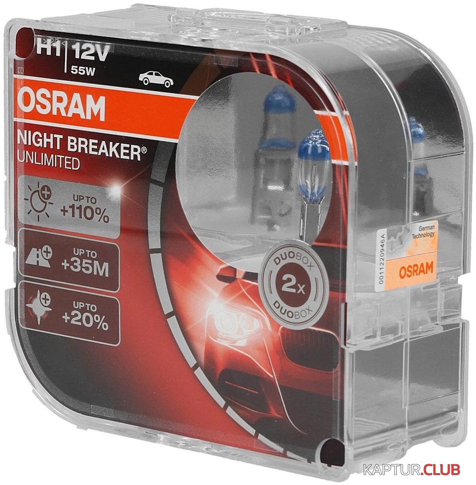

    С приближением зимы и сокращением светового дня решил поэкпериментировать со светом. Не из-за того, что не устраивает, а просто захотелось мне ну хоть чего-то улучшить, чтоб быстро и сразу заметно. И ничего лучше замены штатных ламп ближнего света на "что-то посолиднее" придумать не получилось. Хотя скажу сразу, и штатные лампы меня более чем устраивали. Ну да ладно. В общем поставил Osram Night Breaker UNLIMITED. с обещанным +110% светом и до жути широким углом освещения.
    cfd7a05s-960.jpg | Рено Каптур Клуб Россия | Форум KAPTUR.SU
    Фото не делал, но ощущения передам. Визуально разница практически не ощущается. Решил померить освещенность. Смартфоном. Не эталон конечно, но интересна была именно разница, хоть и в попугаях :smile: Измерения проводил на уровне дорожного полотна в 5-7-ми метрах от бампера (там где самое яркое пятно). Штатные лампы показали около 1150 lux, Osram Night Breaker UNLIMITED — 1350 lux. Обещанный увеличенный угол освещения был скорректирован штатными отражателем и линзой и направлен строго туда, куда предполагал конструктор. Короче, чуда не случилось. Увеличенную на 35 м дальность освещенного участка постигла та же участь, но уже при участии "шторки".
    Вердикт: в наших линзованных фарах он показал себя как … штатная лампа (кстати Osram Original). Не стоит искать от имеющегося, вполне сносно функционирующего добра, мифического и весьма не дешевого бобра.
