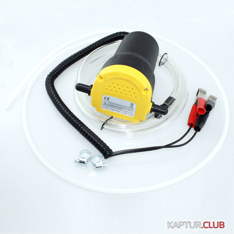

    Решил попробовать "экспресс-замену масла на дому", то бишь через щуп. Был приобретен такой девайс: Promotion-.jpg | Рено Каптур Клуб Россия | Форум KAPTUR.SU
    цена: 1500р.
    В ближайшее время будем посмотреть...

    Ну вот и опробовал в действии чудо-аппарат. Работает без замечаний. Высосал ровно 5,4 л масла примерно за 7-8 минут.
    Называется вот так:
    P_20171221_220257.jpg | Рено Каптур Клуб Россия | Форум KAPTUR.SU

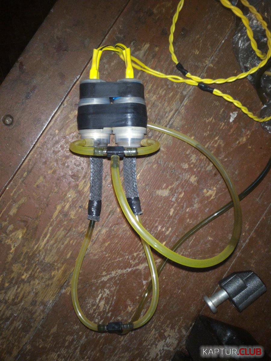

    В ретроспективу, так сказать… Изначально пытался найти насос омывайки от ВАЗ 2108 старого образца с металлическими шестеренками. Безуспешно. Как альтернативу сколхозил вот такой агрегат на базе двух мембранных насосов от Волги, включив в параллель и надеясь, что вдвоем они выдюжат.
    P_20171221_220143.jpg | Рено Каптур Клуб Россия | Форум KAPTUR.SU
    Не смогли. Оказалось, что такой тип насоса в принципе не работает без заполнения. То есть они сосут только когда в них уже есть рабочая среда. Воздух сосать не умеют, и, соответственно, на подъем масла их не хватает от слова "совсем".
    Ну а возвращаясь к теме, китайский насос вполне себе альтернатива замене масла "снизу", сосет исправно и досуха. Буду использовать дальше.

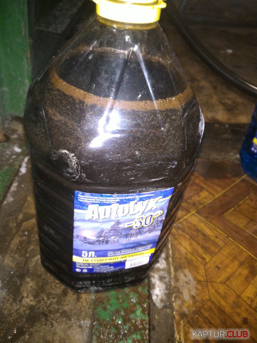

    Отработанное масло было чернющее (пробег 7900), но еще с остатками прозрачности, какой-либо откровенной стружки обнаружено не было:

    Работа насоса тут (на ампераж потребления не смотреть — шунт глючит. Реально - около 7-8 А):

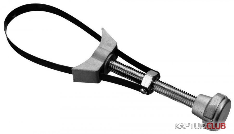

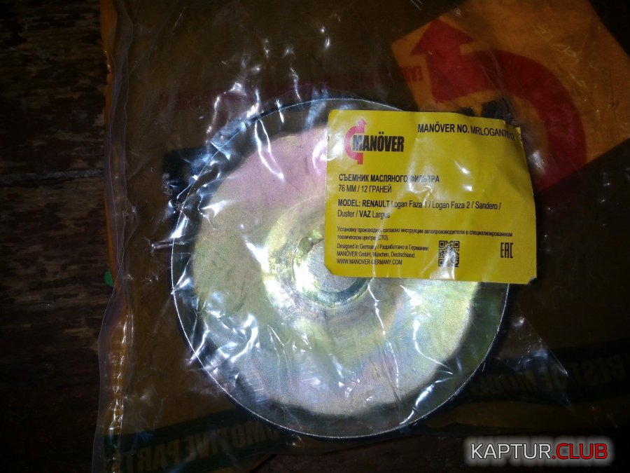

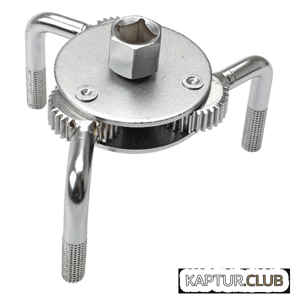

    Кстати, из всей операции по замене масла самое трудоемкое - замена фильтра. Во-первых, дико неудобно, во-вторых с завода фильтр затягивали наверное ногой. Специально был куплен ключ MRLOGAN7612 для снятия фильтра :
    P_20171221_215512.jpg | Рено Каптур Клуб Россия | Форум KAPTUR.SU
    Так вот подходит конечно, но не совсем - цепляется самым краешком и полность на фильтр не заходит, в связи с чем при приложении значительного усилия ожидаемо сворачивается. В наличии были еще "краб" src_800220_2.png | Рено Каптур Клуб Россия | Форум KAPTUR.SU и ленточный E117117_PF01_1.jpg | Рено Каптур Клуб Россия | Форум KAPTUR.SU . Ленточный тупо прокручивает, краб сминает. Поддался фильтр только вандальному напильнику.
    На всякий:
    1. Внутренний диаметр трубки масляного щупа 8 мм.
    2. Внешний диаметр стандартного кембрика (как на фото) — 6,5 мм
    3. Внешний диаметр жесткой маслозаборной трубки в комплекте с насосом (аналог VAG) — 6,5 мм.

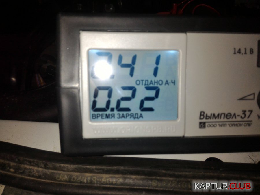

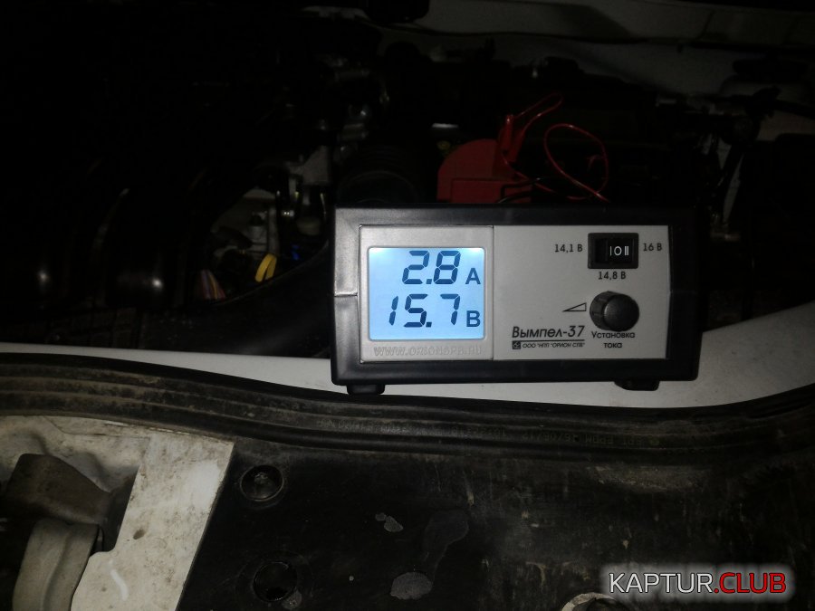

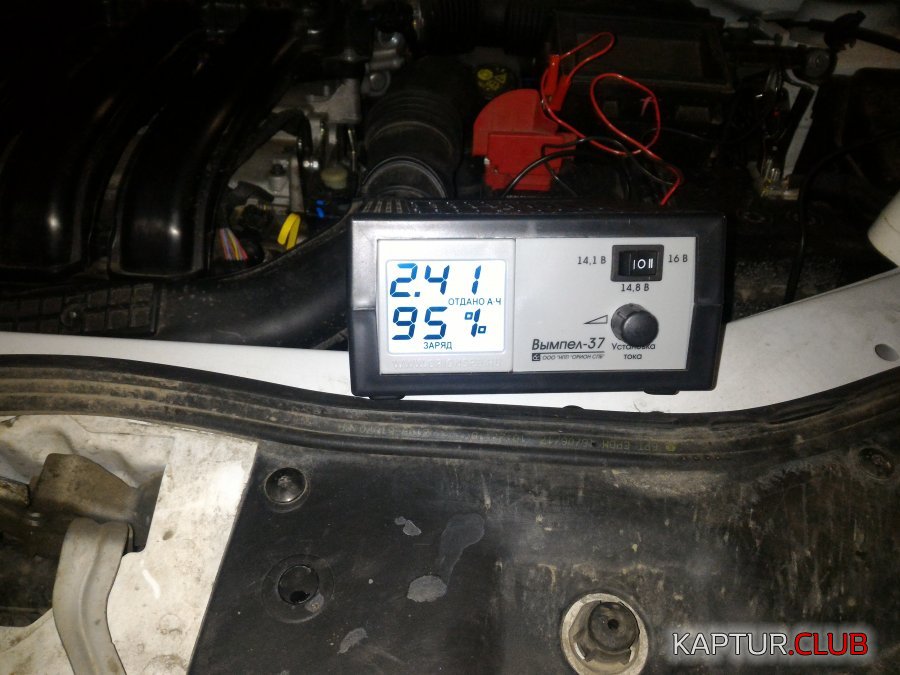

    Где-то на просторах интернета видел, что у людей проблемы с аккумулятором. Будучи рядом с розеткой решил прогнать и свой, на зиму, так сказать. Только прогонять оказалось нечего - все и так в порядке... (ток был выставлен на максимум и снижен самим зарядником)

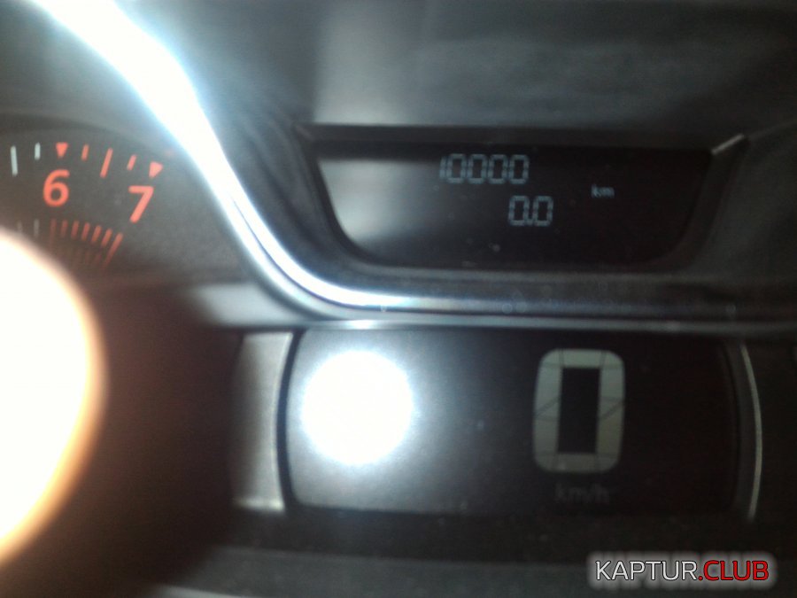

    Ну вот и первый "чирик"…
    P_20180201_061615.jpg | Рено Каптур Клуб Россия | Форум KAPTUR.SU P_20180201_061627.jpg | Рено Каптур Клуб Россия | Форум KAPTUR.SU P_20180201_061922.jpg | Рено Каптур Клуб Россия | Форум KAPTUR.SU

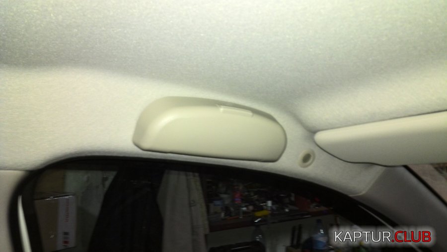

    1. Установлен очечник
    IMG_20180406_231522.jpg | Рено Каптур Клуб Россия | Форум KAPTUR.SU

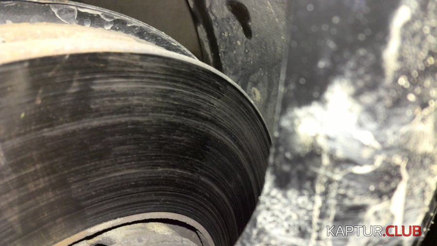

    Когда менял колеса, обратил внимание на выработку тормозных дисков, померил — 0,5 мм на сторону !
    IMG_20180406_230656.jpg | Рено Каптур Клуб Россия | Форум KAPTUR.SU
    Как бы не криминал, но пробег-то 13700 ! Да, городская езда, и да — пробки и т.д. Но по-моему рановато.

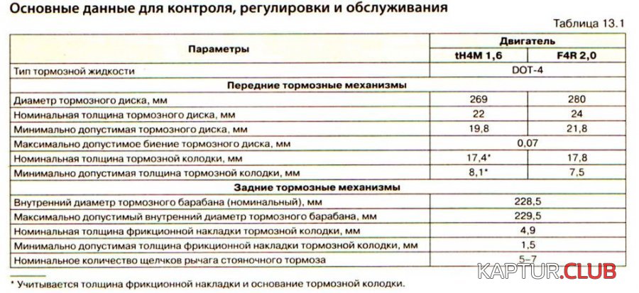

    Согласно "мурзилке" имеем:
    Снимок.JPG | Рено Каптур Клуб Россия | Форум KAPTUR.SU
    То есть допустимый износ на сторону (24-21.8)/2=1,1мм
    Делаем вывод, что к пробегу в 30-35 т.км. диски "приедут".
    Рено их из пластилина делает? На лицо несоответствие твердости диска и жесткости колодок.
    Есть какие-то "мягкие" аналоги колодок?
