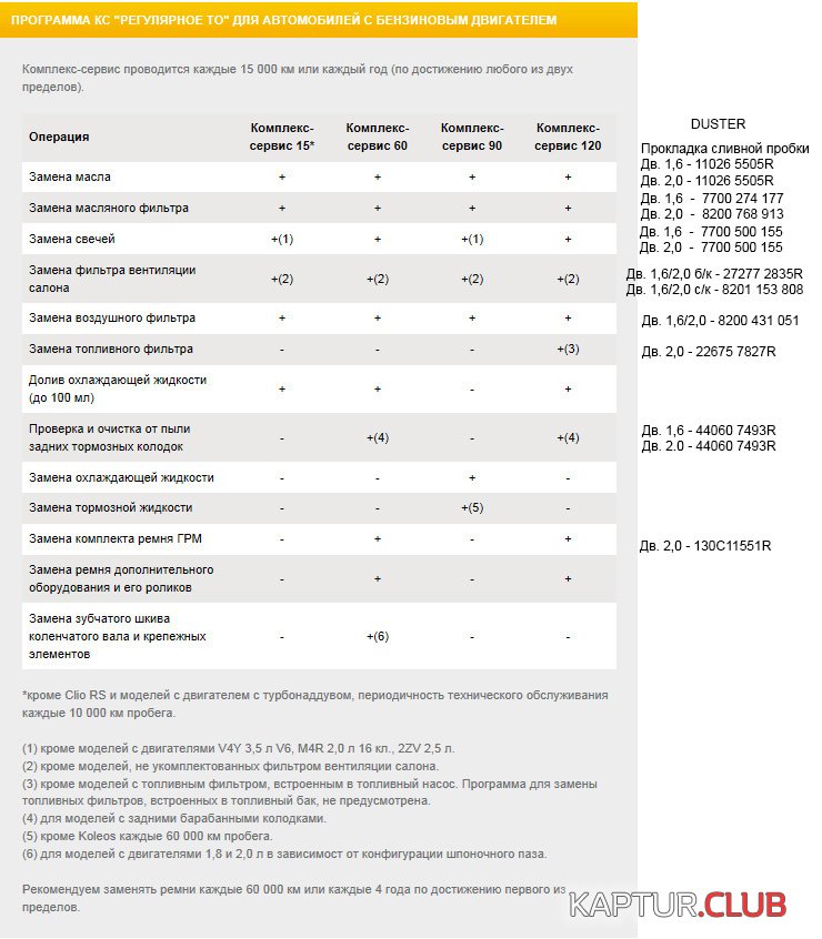

    Знать бы точно, подойдут ли расходники от Дастера. А то мало ли...
  6. гарди
    У меня еще остался комплект для ТО , потом посмотрю все прикину . Двигатели то одинаковы Двигатель 2.0 л. (F4R 16v) ставят на одном конвейере . Владельцы Нью Дастера берут точно такие расходники для ТО что и на старый.
