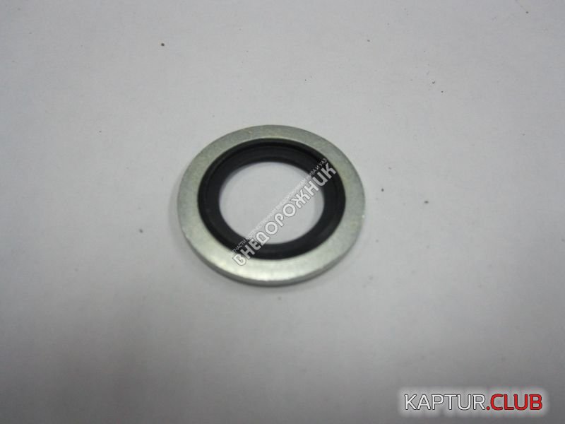

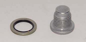

    метал поддона крепче чем метал пробки! поэтому мягкой резьбой на пробке, практически невозможно сорвать резьбу в поддоне! на моей шайба из алюминия! поэтому течет и приходится менять периодически...

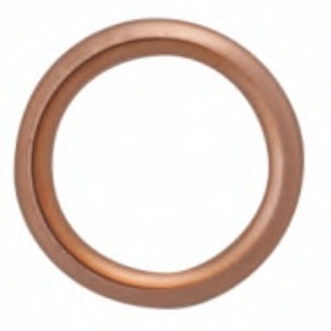

    На медную можно заменить? Я раньше от свечи ставил,она отлично держит.

    на счет медной не думал.. можно попробовать подобрать!! про нее вспоминаешь только после того как старое масло слил и пробку эту назад закручиваешь :pardon:!!

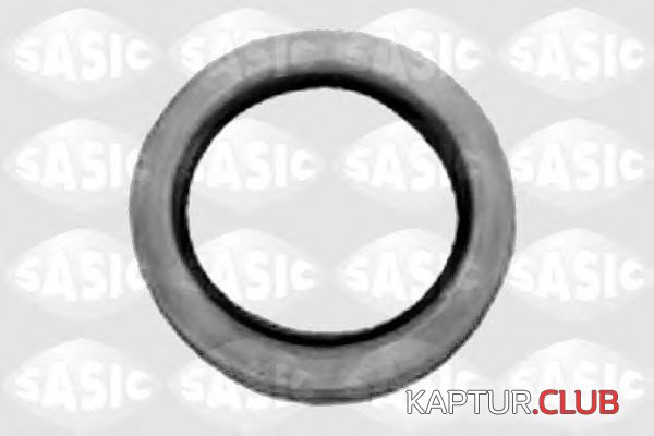

    Пробка сливного отверстия с уплотнительной шайбой.
    Осматриваем шайбу.
    В случае повреждения резинового уплотнения шайбы– заменяем шайбу новой.
    При отсутствии новой штатной шайбы можно установить под пробку медную шайбу с диаметром отверстия 18 мм.
    Масло сливаем не менее десяти минут. Заворачиваем и затягиваем пробку сливного отверстия. цена прокладки кольца 30 рублей.
