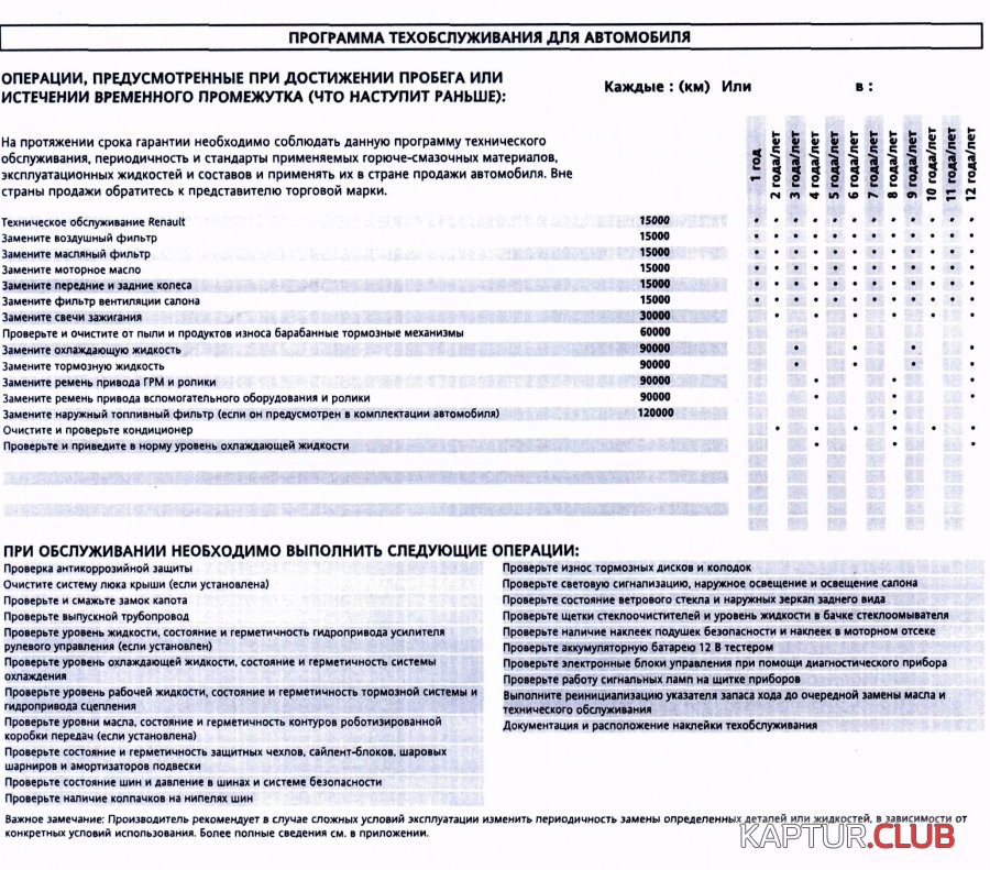

    Я подробней чем в сервисной книжке не видел списка работ. Но он там вполне исчерпывающий, думаю

    Собственно тут пусть будет "на память" Operation.jpg | Рено Каптур Клуб Россия | Форум KAPTUR.SU
