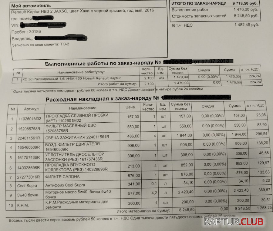

    Откуда пять? Мне мастер сказал покупать 4, я купил и принёс 4, мне поменяли и положили в коробочку 4 использованных (кстати, другого цвета). Ни о каких пяти речи не было.

    от туда.
    Это теперь Ваши проблемы...а может и не проблемы...Это Ваше авто
    Положено менять ПЯТЬ прокладок. А дальше как хотите. Некоторые не меняют их , а только на герметик содят жирным слоем
    4 прокладки - впускного коллектора 140328698R
    1 прокладка - уплотнитель дроссельной заслонки 161757436R
    вот как бы ссылка на заказ-наряд,по "феншую" , не мой правда
    https://www.drive2.ru/l/507335831728423529/
