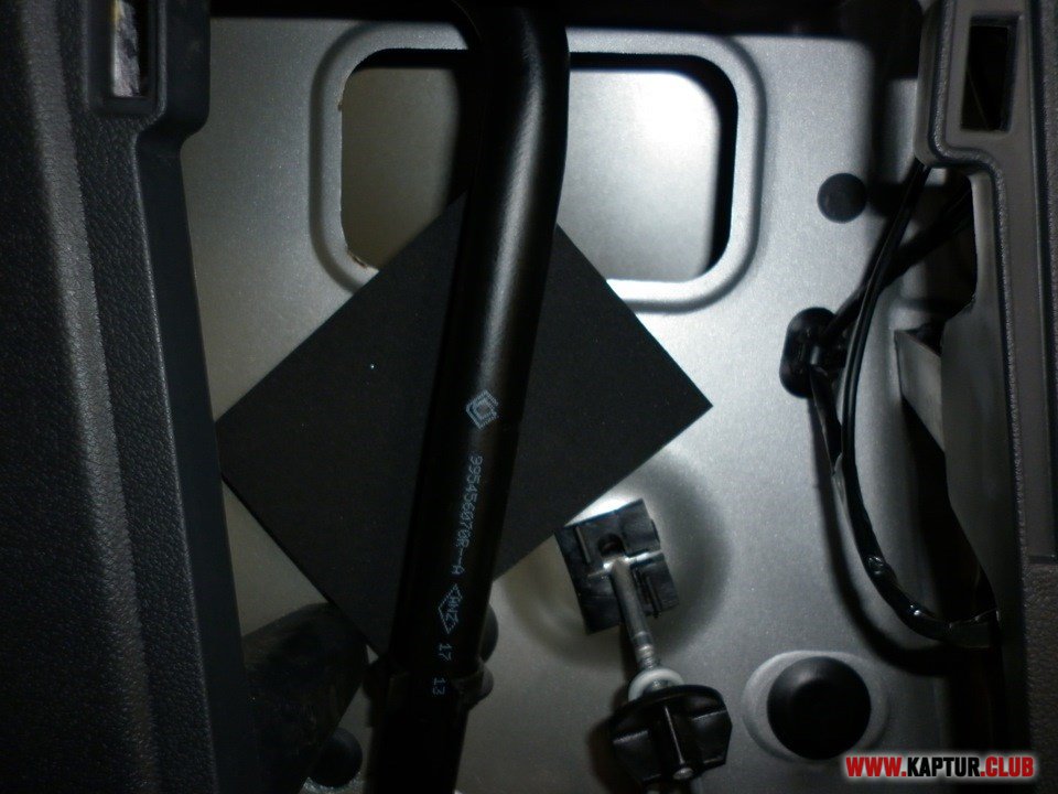

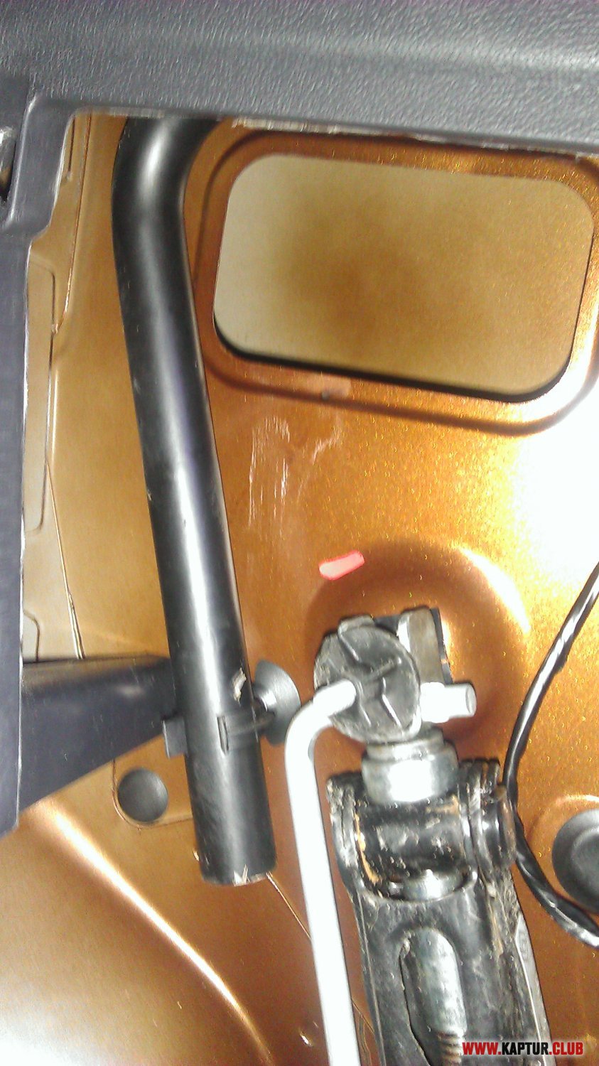

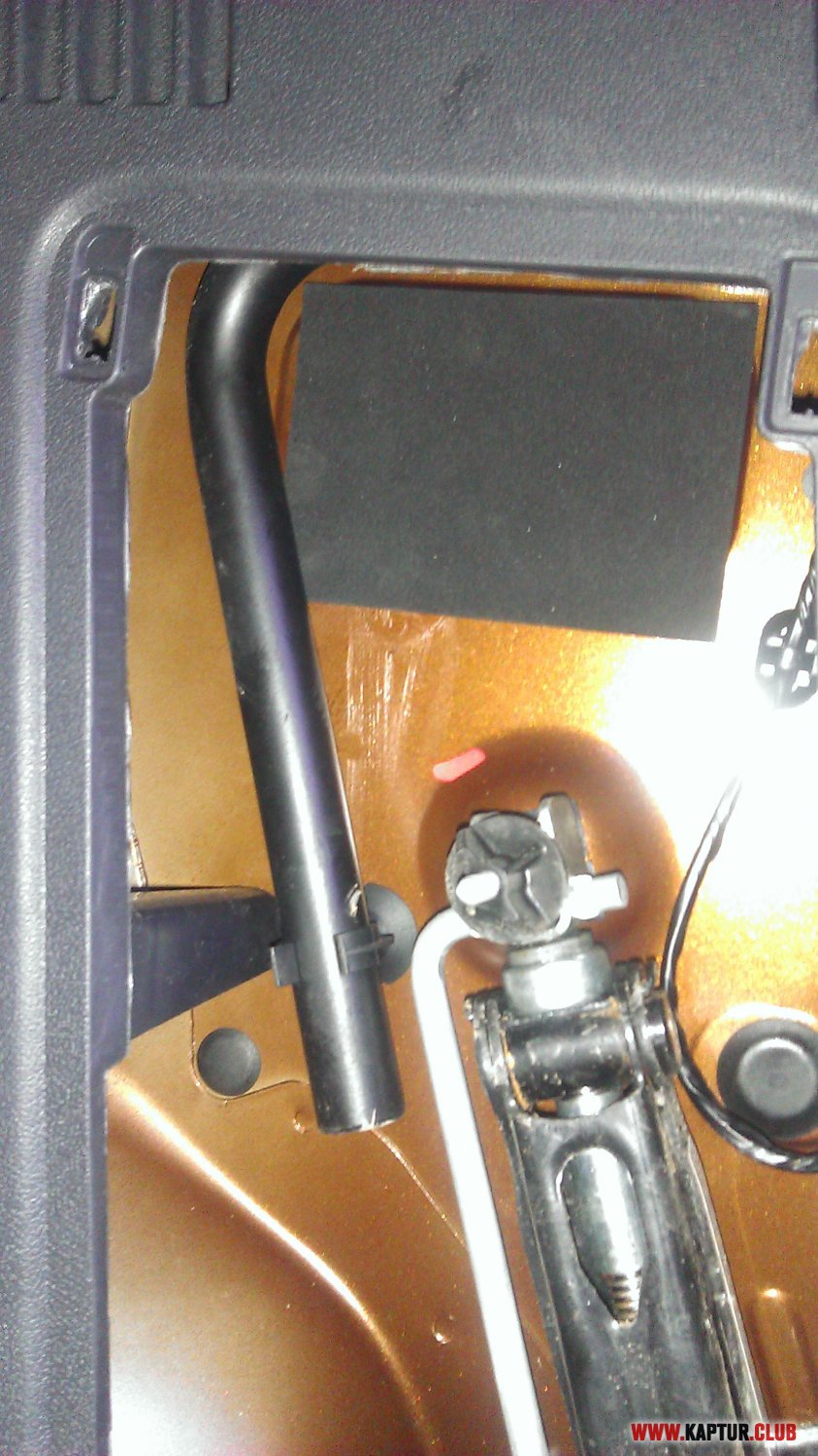

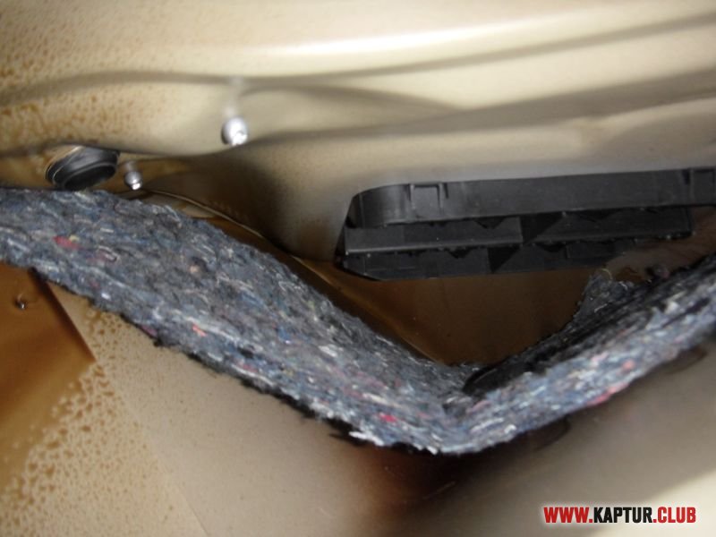

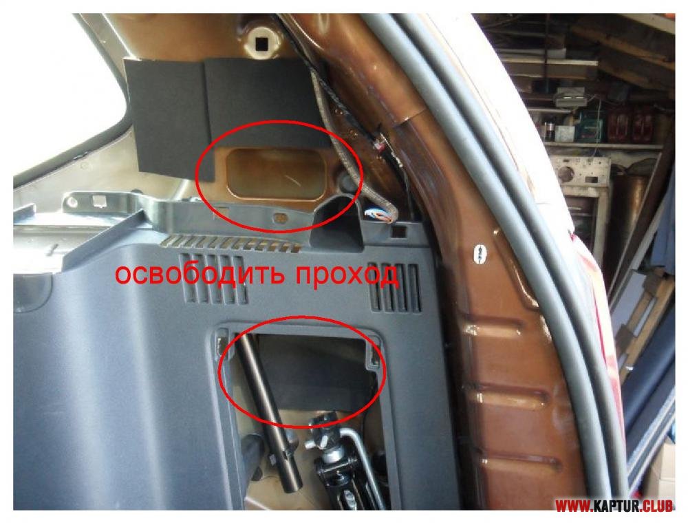

    Клапана смотрите , может как у меня на Дастере были заклеены . открываем багажник , открываем лючок где домкрат . и суем руку поглубже , нащупываем и отрываем . С другой стороны так же.

    Смотрел, нету там никаких клапанов. Вообще не нашел какой либо вентиляции, ни в заглушках, ни под фальшполом. Может где то есть под бампером ???

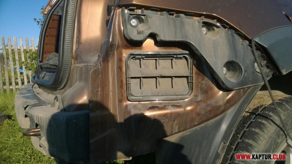

    В принципе, когда закрываешь последнюю открытую дверь снаружи, слышно, как воздух через клапана выходит. Если они есть, конечно. По крайней мере, на моей машине слышно.
  8. гарди
    10.534
    Клапана есть , просто до них не подлезть .

    Да, клапана есть.
    На видео с 12 по 15 сек видны серые шторки в нижней части кузова.
    А заглушки если и есть, то как писали выше, добраться можно через лючок в стенке багажника.

    На Дастере проблема известная и выглядит все вот так . Думаю на Каптуре так же . 123.jpg | Рено Каптур Клуб Россия | Форум KAPTUR.SU 410207142553f9e2009c0f.jpg | Рено Каптур Клуб Россия | Форум KAPTUR.SU IMAG0797.jpg | Рено Каптур Клуб Россия | Форум KAPTUR.SU IMAG0798.jpg | Рено Каптур Клуб Россия | Форум KAPTUR.SU WP_20150822_016.jpg | Рено Каптур Клуб Россия | Форум KAPTUR.SU вент1.jpg | Рено Каптур Клуб Россия | Форум KAPTUR.SU
