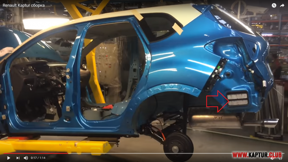

    Клапана были заклеены вот этими прямоугольными Визоматом. Мало того , по осени если закрыты клапана то будут окна потеть.

    А иначе не получится обратного клапана.
    И воздух будет засасываться в салон беспрепятственно.
    Что не есть хорошо при работе кондея.

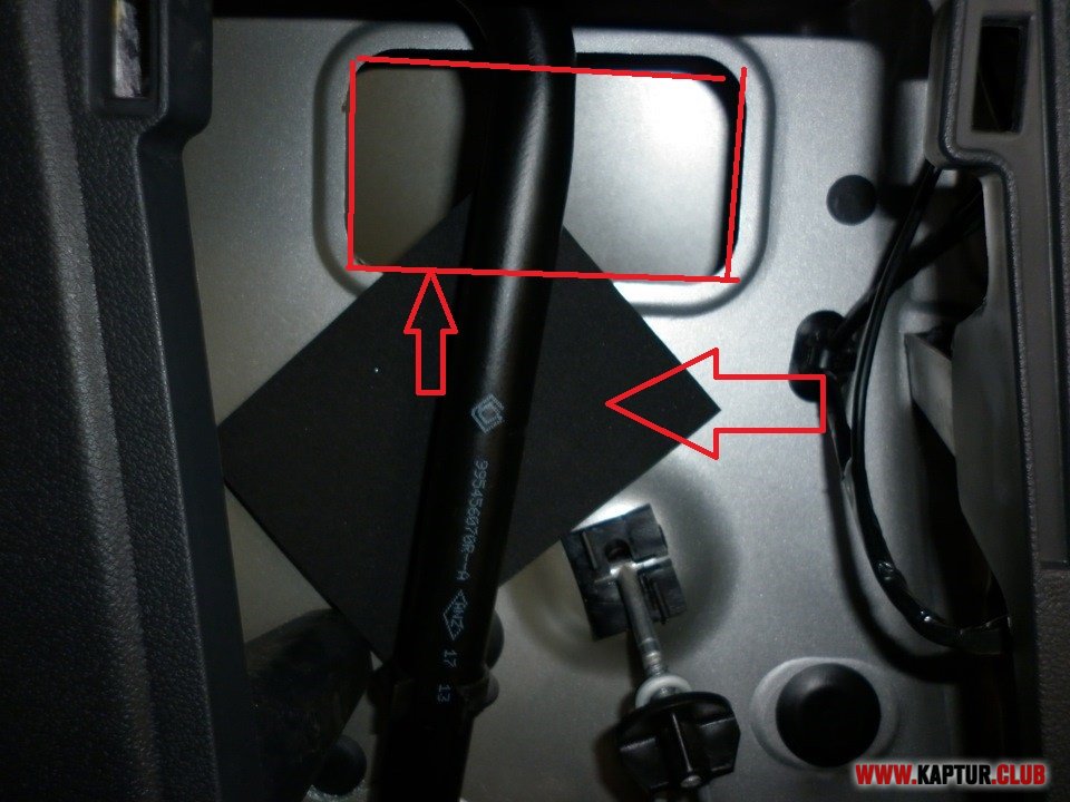

    У меня на Дастере с новья двери тоже закрывались с трудом . пока не откроешь окно . Сразу понял что воздуху некуда уходить , освободил клапана и забыл о них.

    Так клапаны-то есть, зачем их заклеивать?

    Насколько я понимаю они работают как шторки, приклееные сверху. Они не наглухо заклеивают клапан. При избыточном давлении внутри они дают воздуху выйти, а воздуху снаружи не дают.
    У меня на Дастере так. Наглухо ничего не приклеено.

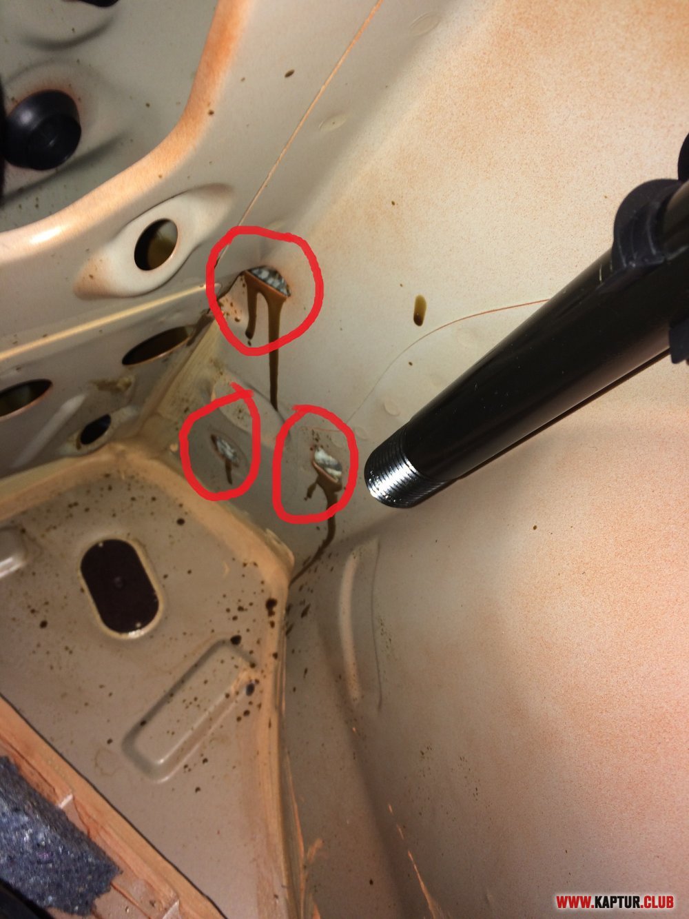

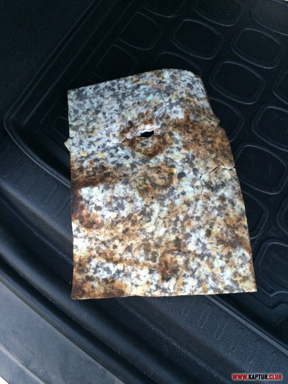

    Так клапана для этого и нужны. Когда хлопаешь дверьми они приоткрываются от воздуха и сразу закрываются. А тряпка, причем это толстый кусок паралона наглухо затыкает клапана. Благодаря гарди кое-как нашел эти клапана и отодрал куски паралона. Причем там где домкрат помучался с часок, очень там подлазить неудобно. Сразу проверил двери на закрытие. Результат на лицо!!!

    image-21-07-16-00-14.jpeg | Рено Каптур Клуб Россия | Форум KAPTUR.SU Вот кусок
