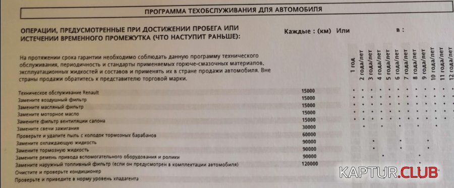

    А в "настоящей" карточке так оно и есть - через 3 года, или 90 т.км.
    Программа ТО.jpg | Рено Каптур Клуб Россия | Форум KAPTUR.SU
    АИП and DenSosed like this.

    каптюр 2.0 4wd мкпп
    Эво как. Значит сайт рено не врет. Спасибо, сохранил

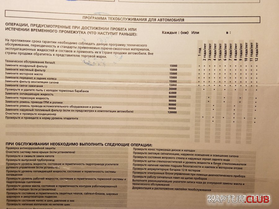

    Предстоит ТО-3, пробег 33 тыс. Дилер "агитирует" на замену тормозной и охлаждающей жидкостей. В приложении, что выдали при покупке указано ( см. картинку) через 90 тыс. или через 3 года... Где правда?
