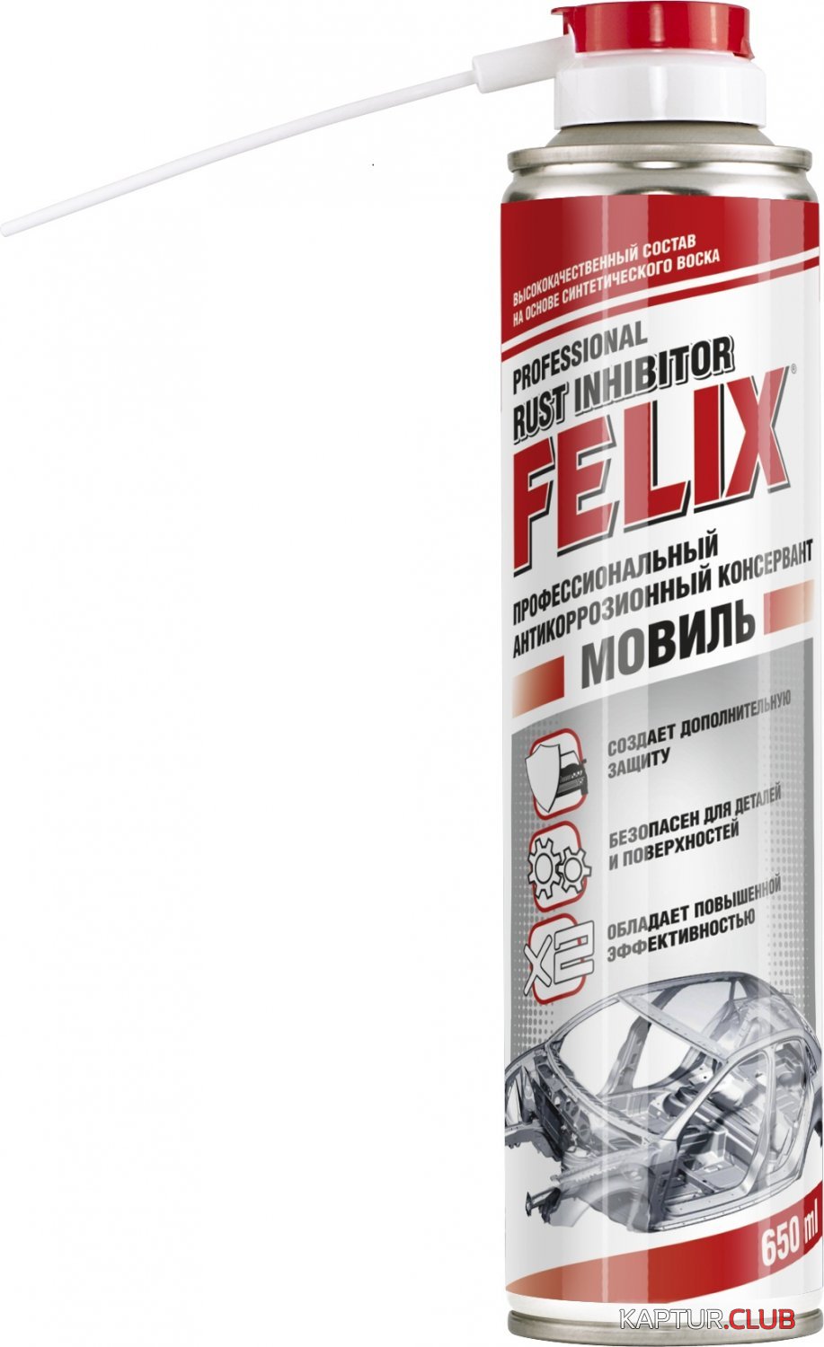

    Чисто практически: перед тем, как ставить накладку, закрывающую шов, полить любым антикором пожиже и все страшные МИКРОТРЕЩИНЫ затянутся напрочь, от слова СОВСЕМ. А ПОТОМ....... пролить отверстия (известные также как "дырки") в накладке тем же макаром. Там имеет место быть оголённый металл.:russian ru:
  8. гарди
    Вот таким пользовался на Дестере пролил двери , пороги и сейчас купил пшикну на сварочный шов по всей длине . 7cc0fe4f-39a7-11e5-8f24-d43d7edf7a20.jpeg | Рено Каптур Клуб Россия | Форум KAPTUR.SU

    Главное, когда покупаете эти красивые упаковки, не забудьте посмотреть состав, что бы не испортить ЛКП. Все же вы "пшикаете" не на метал, а на лак.
  10. гарди
    А в чем проблема то ? Наносил на Дастере и 4 год как новый , в внутри дверей обильно пролил и побежало по порогам на самом видном месте и лак кокой был такой и остался , летом и Каптур заглушки сниму и весь низ пролью . А под рейлингами вообще ничего не видно будет , заглушка стоит.
