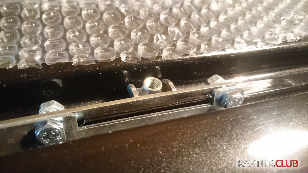

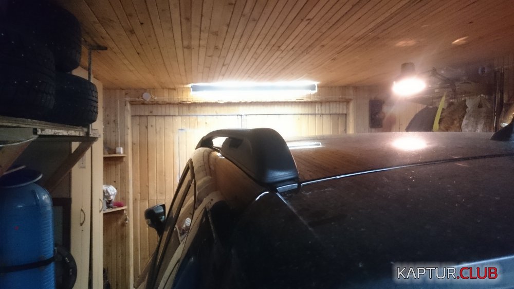

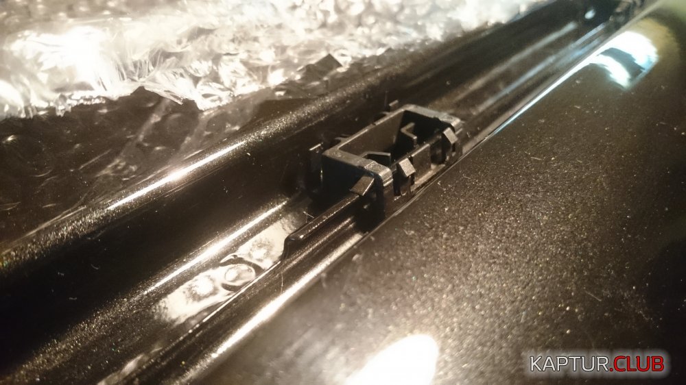

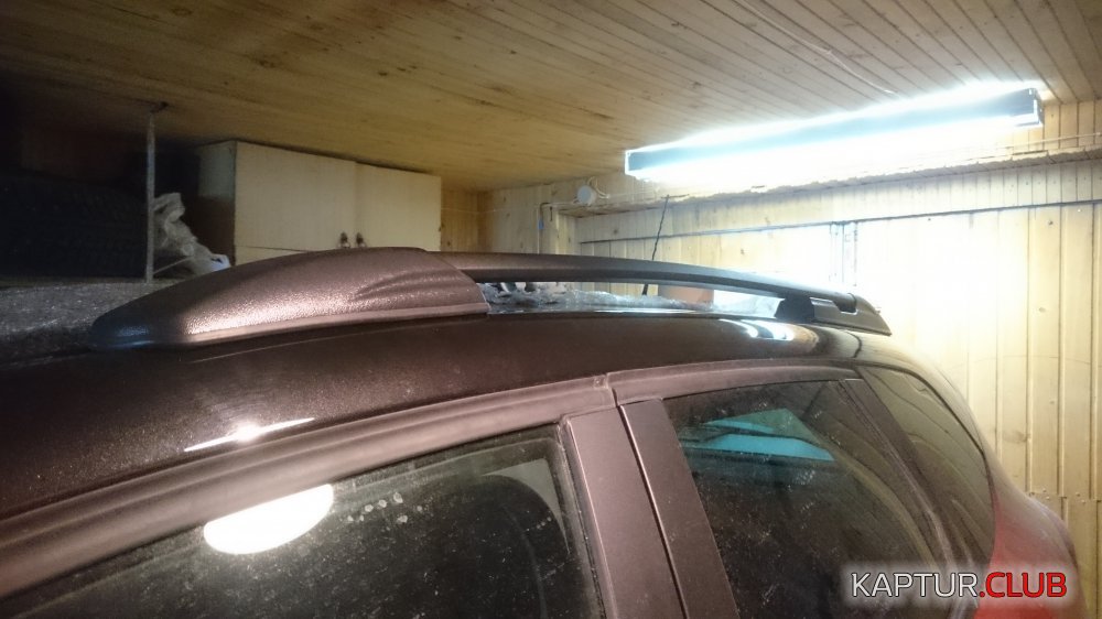

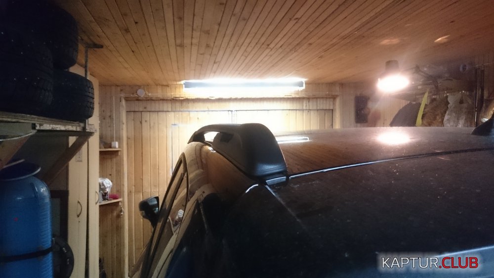

    Всем привет. Установил сегодня рейлинги. Что то у меня совсем не быстро получилось. Ну в общем доволен. DSC_0021.JPG | Рено Каптур Клуб Россия | Форум KAPTUR.SU Правда вид с переди на рейлинг мне не очень нравиться, его бы чуть ближе к центру кузова, но в этом варианте крепления это увы невозможно. DSC_0013.JPG | Рено Каптур Клуб Россия | Форум KAPTUR.SU DSC_0012.JPG | Рено Каптур Клуб Россия | Форум KAPTUR.SU Ну все по порядку. Молдинг снимается очень легко, заднюю клипсу выдернул дер.линейкой. Клипсы отошли легко методом лёгкого кручения молдинга вдоль оси, сначала отскакивают защёлки клипс которые ближе к краю а потом и те которые ближе к центру крыши. У мнея снялся молдинг с клипс, все клипсы остались на сварном шве. DSC_0010.JPG | Рено Каптур Клуб Россия | Форум KAPTUR.SU Крючек представляет из себя профиль буквой "Г", в одной из пластин крепления рейлинга выбран паз и получается две пластины обжимают ногу буквы Г, а верхний загиб не дайт им соскочить в верх. На фотографии я думаю будет понятно. DSC_0009.JPG | Рено Каптур Клуб Россия | Форум KAPTUR.SU Крепление надёжное, вырвать потоком воздуха его я думаю нереально. В учебном видео гарметик накладывают только на крючки, но пластины своей нижней частью зажимают и сам сварной шов, по этому я промазывал герметиком всю длину пластин. Тюбика из комплекта вполне достаточно для этого. Для накладывания герметика использовал мед.одноразовый шприц, очень удобно, а главное чисто. Для сверления молдинга советую дополнительно подготовить круглый напильник. Т.к. пером просверливается только верхняя часть, а загиб под замок клипс в некоторых местах не дает молдингу сесть полностью, упирается в конструкцию пластин. Вот его и пришлось подтачивать напильником. После установки попробовал покачать машину за рейлинг, держиться очень крепко, подержаться за него однозначно можно безбоязнено. Сразу же собрал поперечины. Поперечины покупал с креплением в центральный паз рейлинга. Запихать квадратную гайку крепления поперечин в этот паз оказалось делом не из лёгких. Вообщем крепление в паз очень напрягает в момент установки. Зато поперечины лежат прямо не рейлинге, а не торчат высоко. DSC_0017.JPG | Рено Каптур Клуб Россия | Форум KAPTUR.SU Ну вот вроде бы и все. Теперь можно ставить хоть бокс, лыжи, да и на дачу доску довезти без проблем. :good2::clapping:А интересно сколько фоток можно загрузить на форум? Когда то на одном из форумов у меня вдруг исчерпался лимит по фото. Оказывается я загружал фотографии без обработки (уменьшения размера). Да, после установки проехался по трассе. Где то с 80 и выше появляется небольшое гудение воздуха, но от чего оно теперь не понять. Я думаю что от поперечин. Да и то особо не напрягает если музыка играет.

    Класс! Релинги себе поставил, но вот с поперечинами не определился, после твоей установки и фото определился однозначно, эти: http://www.aps163.ru/products/poperechiny/standart/standart-plus-paz
