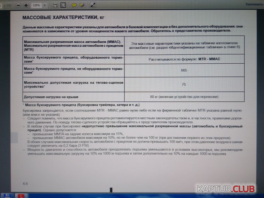

    Да интересные! Но они тоньше АПСовских. Площадь опоры на крышу меньше примерно в два раза. И гайка крепления на г-образном выносе вызывает сомнения в надежности, особенно при использовании поперечин встающих в распорку (а не сверху) между рейлингами. И что мне очень не понравилось, металический профиль упирается в крышу через просто резинку. У АПС целые подушки слоеные.
    Но радует, что уже есть выбор и конкуренты!!!)
    з.ы.: сейчас разбираюсь с узакониванием фаркопа, нашел интересную информацию в инструкции на автомобиль, оказывается максимальная нагрузка на крышу 80кг. Я почему-то все время думал, что 50.

    Назад из отпуска ехал, ощущал себя как торговец, везущий арбузы на четырках, пол салона шмотьем забито, ну ни о чем багажник в каптюре, три чемодана кинул и все. Сижу вот темерь читаю ветку про рейлинги, видимо придется ставить под бокс. Мелькавшее тут ограничение в 80км/ч касалось конкретного бокса или самих рейлингов АПС?

    Это по конкретным боксам. А по рейлингам нет ограничения без груза. А с грузом рекомендация не превышать 110км/ч. Но это стандартное ограничение для всех верхних багажников!

    Max 80 km/h: http://www.aps163.ru/sfiles/lists/53_7_135_0.pdf
    А в "Туле" про это не знают. :shok:

    У апс в инструкции 80 макс
