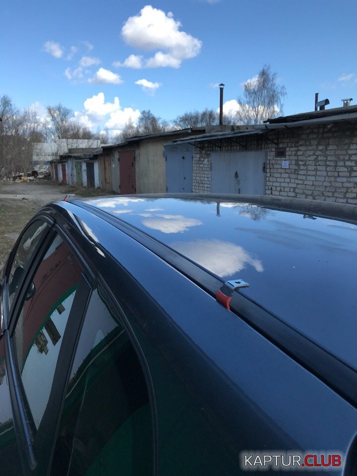

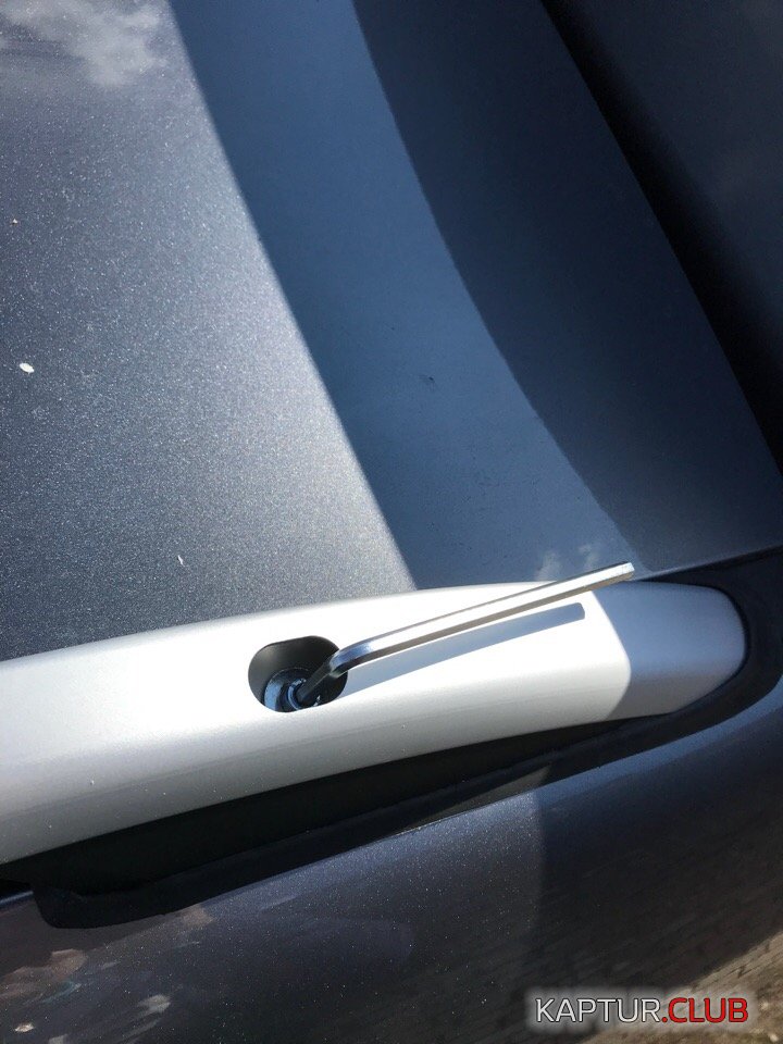

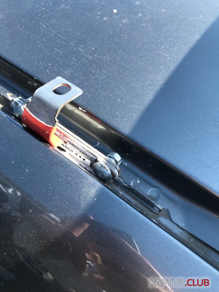

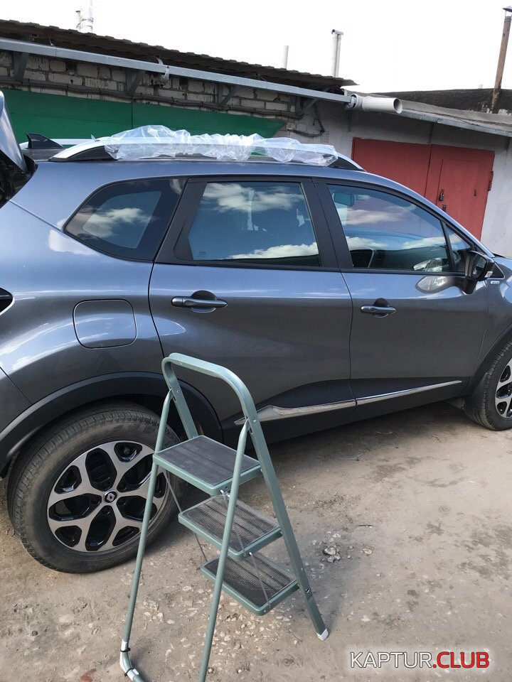

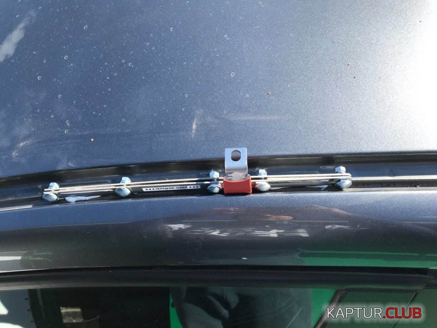

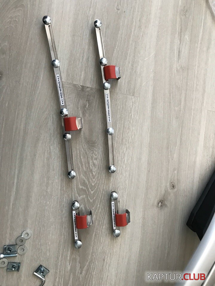

    В выходные установил рейлинги на Каптур. Краткое описание процесса установки:
    1. Демонтируем с крыши пластиковый молдинг.
    2. Переворачиваем снятый молдинг и начиная сверху, убираем 2,3 и 8 крепления.
    3. Герметиком из комплекта мажем место под кронштейны и устанавливаем кронштейны на загибы ребер кузова.
    4. Берем рейлинг для соответствующей стороны (на внутренней стороне рейлинга есть пометка L/R) и сверху надеваем на установленные кронштейны, чтобы проверить соответствие отверстий на рейлинге и кронштейнах.
    5. Затягиваем крепежные болты на кронштейнах ключом на 10. Кронштейны обхватывают загибы ребер кузова, таким образом уже получаем прочную конструкцию, которая не имеет люфтов вверх/вниз/влево/вправо.
    6. Возвращаем пластиковые молдинги на кузов и на уголки кронштейнов устанавливаем закладные с резьбой из комплекта.
    7. Устанавливаем рейлинг поверх уголков кронштейнов и через шайбу винтом с помощью шестигранного ключа из комплекта закрепляем рейлинг. Затягивал постепенно с двух сторон, рейлинг через резиновый молдинг прижимался к кузову. Устанавливаем пластиковые заглушки из комплекта в отверстия сверху рейлинга.

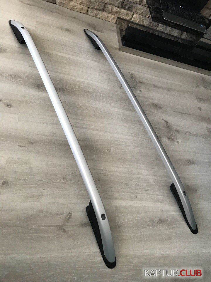

    Я смотрю они повыше чем от апс и внутреннее расстояние рейлинга и крыши. У меня постоянно щётка зимой в передней части застревает и это бесит:smile:. Отлично Илья смотрится.

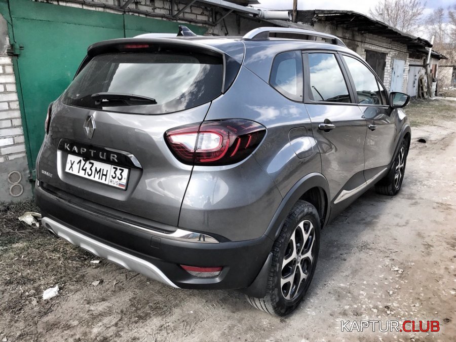

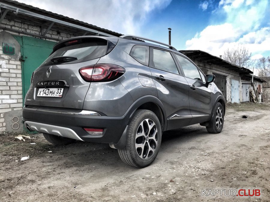

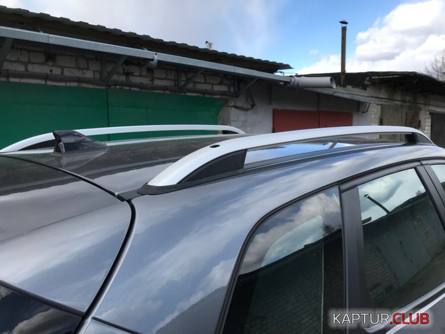

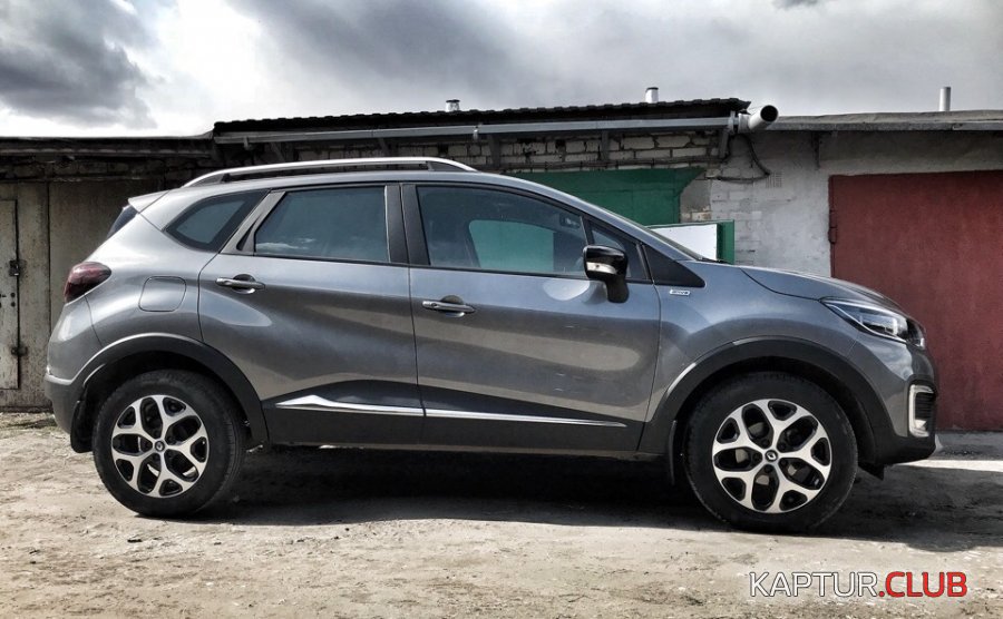

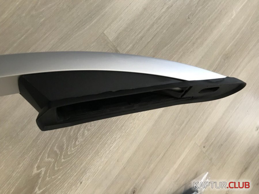

    Фото итогового варианта с установленными рейлингами на Renault Kaptur (Can Otomotiv от Ultra-Box):
    3.jpg | Рено Каптур Клуб Россия | Форум KAPTUR.SU 6.jpg | Рено Каптур Клуб Россия | Форум KAPTUR.SU 9.jpg | Рено Каптур Клуб Россия | Форум KAPTUR.SU 10.jpg | Рено Каптур Клуб Россия | Форум KAPTUR.SU 13.jpg | Рено Каптур Клуб Россия | Форум KAPTUR.SU 15.jpg | Рено Каптур Клуб Россия | Форум KAPTUR.SU 17.jpg | Рено Каптур Клуб Россия | Форум KAPTUR.SU
    В итоге могу рекомендовать данные рейлинги к приобретению и установке на Renault Kaptur — выполнены качественно, крепления надежные, установка простая без лишних сверлений молдинга (при продаже автомобиля или смене Kaptur на Kaptur можно снять данные рейлинги и продать/перенести на другой Kaptur) :smile:.

    Сомневаюсь что многие будут снимать при продаже, кто то и поперечины то не снял при сдаче в Трейд-Ин =)
    Тут нет сбоку (внутр.сторона/к центру крыши) паза, а в Fix pro есть (на сколько помню, позже выйду проверю фото сделаю), для установки поперечин типа - распорки.
