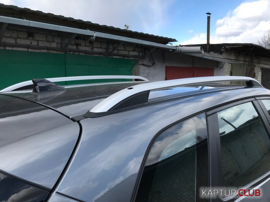

    Отлично смотрится. Вот думаю чёрные брать или серебристые на белый кузов? Где покупали акулий плавник?

    акулий плавник покупал на алиэкспресс, тут более подробно о нем и ссылки для заказа - https://www.drive2.ru/l/520715788726829808/
    по рейлингам не знаю) т.к. у меня не черная крыша, то решил заказать серебристые, чтобы сочитались с хром накладкой по низу дверей)

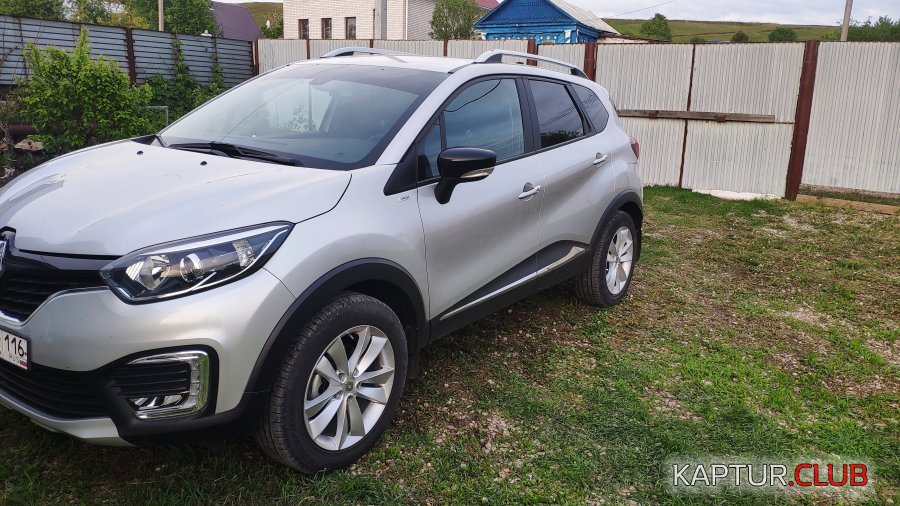

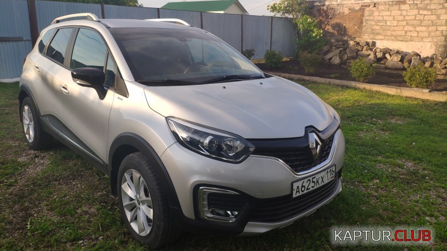

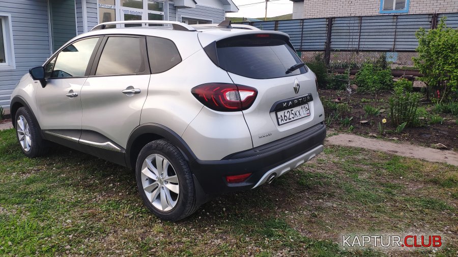

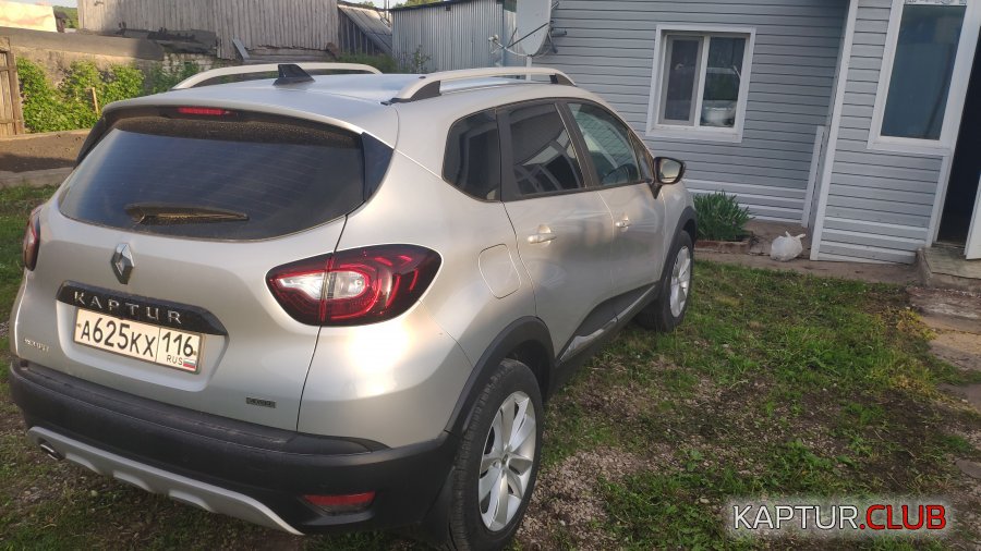

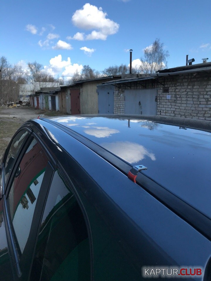

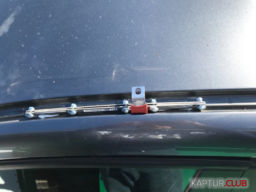

    Вчера тоже пришли мои рейлинги Can Otomotiv в серебре. Используйте промокод с drive2.ru, - делают скидку 500р.
    В целом качество достойное, а крепление надежное, единственное я бы резину на опоры сделал бы жёстче, а литьё точнее, но это придирки. Из сложностей только впихнуть до щелчка задние крепления, т.к. места впритык и даже болты с плоской шляпой наровят содрать лак в канале водостока, берём пассатижи и через толстую ветошь совсем немного отгибаем ребра водостока. В остальном как по маслу.

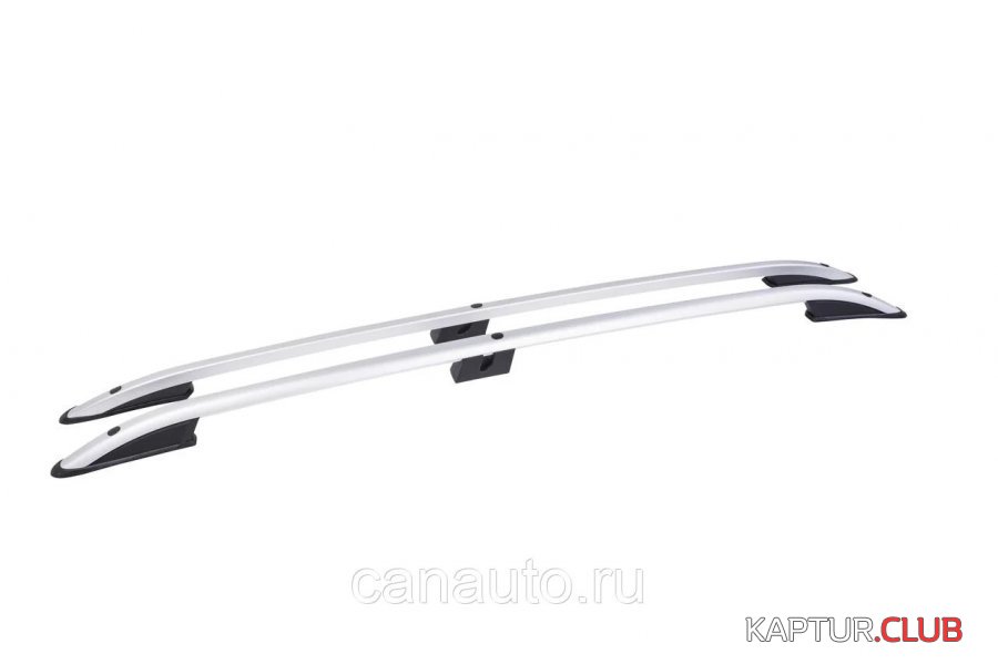

    поискал рейлинги Can Otomotiv через поиск и нашел такие на сайте Канаутору - у них в отличие от тех, которые чуть выше описаны, посередине дополнительная опора. Так вот не совсем понятно это плюс или минус и с какой целью его добавили. Получается что жесткости без этой опоры не достаточно или перестраховались...ставил кто-нибудь такие рейлинги?
    рейлинги.jpg | Рено Каптур Клуб Россия | Форум KAPTUR.SU

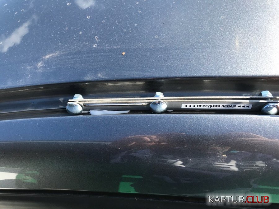

    Ребзя, в итоге какие лучше рейлинги can automotive турецкие или АПС...
    У АПС не внушают доверия больты, на которых вся эта конструкция держится... скобы как-то покрепче будут, но, действительно, могут выгибаться и давят на ребра жесткости...
    83.817
    207.899
    Нормально всё с болтами - у АПС.
