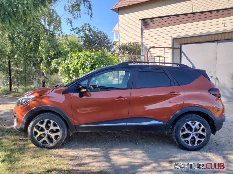

    Купил такие же рейлинги Can Otomotive, комплектация полная.
    Выбрал черные.
    eAAAAgM8y-A-1920.jpg | Рено Каптур Клуб Россия | Форум KAPTUR.SU

    А что за поперечины? Можно ссылку или фото?
    Однако шибко интересуюсь этим вопросом. :scratch one s head:
