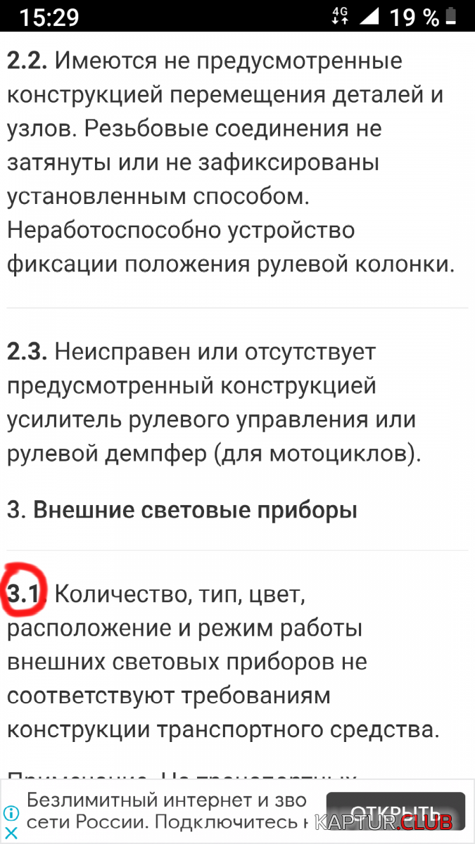

    ВАЗ 2106 1995 года. Неделю назад отказали в прохождении по причине отсутствия дополнительного стоп-сигнала за задним. Стеклом. И по барабану что самостоятельная установка противоречит вот этому Screenshot_20210401-152949.png | Рено Каптур Клуб Россия | Форум KAPTUR.SU . До всего прочего что установлено самострятельно в салоне, подвеску, вопросов не было.

  7. BAMBR
    Aug 31, 2020
    3,418
    5,636
    Омск
    КАПИТОН Стул 2.0 АКПП 4Х4
    Сейчас смотрят что бы он соответствовал предусмотренному. Номер не нужен.
