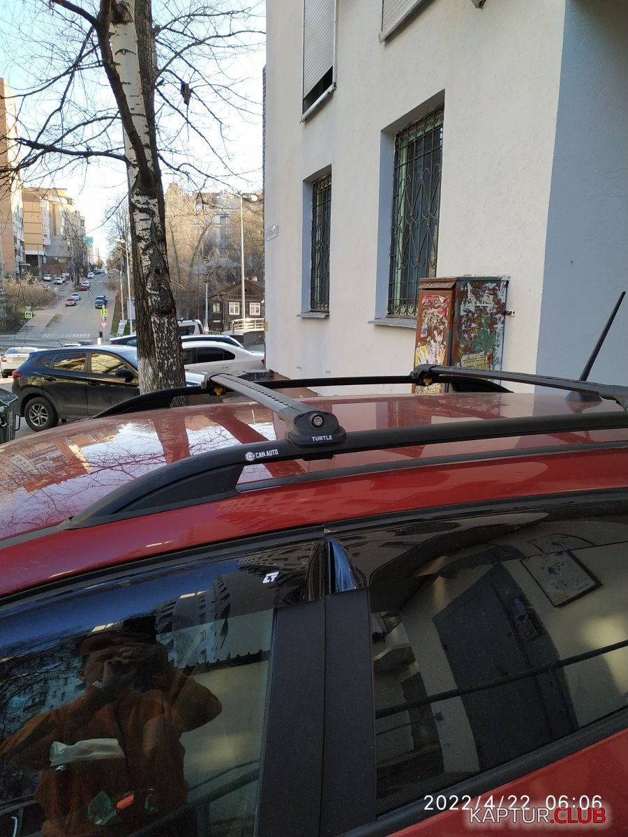

  11. AndreyNN
    AndreyNN Новичок
    11 авг 2021
    2
    0
    Нижний Новгород
    Andrey
    Kaptur Drive 1,6 114л.с. 4х2 CVT X-Tronic
    А если попробовать вот такие рейлинги, они точно на каптур и без сверления крыши
