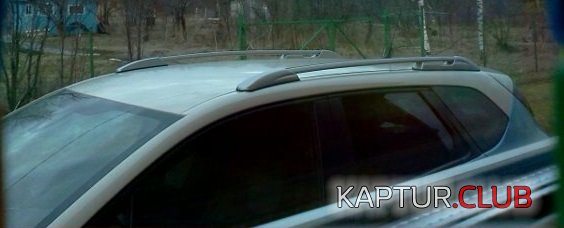

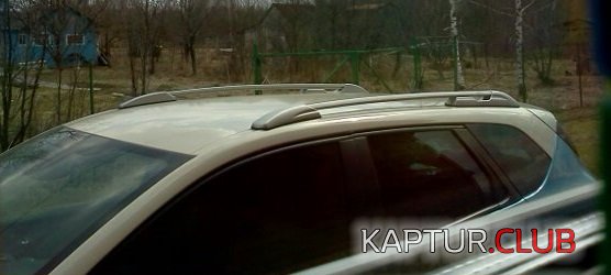

    я что-то тут засомневался в прочности этих рейлингов, ранее писал и фото выкладывал что с водительской стороны не плотно прилегает, дуга большая, вчера попробовал немного эту дугу распрямить,сел на стул, рейлинг положил сверху на ноги опорными закладными вверх, руками уперся сверху в места где отверстия под болты и просто давил руками вниз, и дуга стала меньше и рейлинг стал прилегать более менее нормально, как и с пассажирской стороны. Каких либо "заломов" на профиле рейлинга, на краях, гранях не образуется. Но вот такой факт что руками я диаметр дуги смог увеличить, а то стоял рейлинг на крыше на краях пластика закладных. конечно когда он прикрутится, то у него не будет возможности менять свой диаметр под воздействием тяжести, но тем не менее. И вообще на этом же рейлинге присутствует некий эффект винта, т.е. передняя площадка немного не в плоскости с задней. АПС пишет это нормальное состояние рейлинга до установки, но с пассажирской стороны такого эффекта нет, не дуги, не "винта" - получается что его это не нормальное состояние до установки?)) чё то никакой логики и ещё раз фото для сравнения
    qred и xammer нравится это.

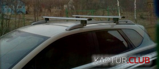

    Установил рейлинги, за счёт того что подгибал водительский рейлинг как описывал выше встали норм, плотно. Только а сильно ли затягивать сам рейлинг к закладной болтами сверху? есть сомнения что может ослабить, динамометрического ключа нет,чтобы 4нм замерить как в инструкции)

    Можно синим фиксатором резьбы капнуть (тогда, лучше болты поменять на каленые, если сырые в комплекте идут).

    тут смысл силы затяжки я имел ввиду чтобы плотно прижались и при
    этом не давали постоянное усилие на закладные как бы вытягивая их вверх, а фиксатор резьбы просто не даёт открутиться, но тут думаю это не требуется.
    По бюджету не помню, что то в районе 11 всё вместе. по ценам на сайте, привезла контора-партнер, с наценкой рублей 500 за весь заказ, но при этом дали карту скидок и сразу использовали, поэтому может и по номинальной цене вообще вышло

    Попробуйте такой вариант тогда https://www.drive2.ru/b/2913613/
