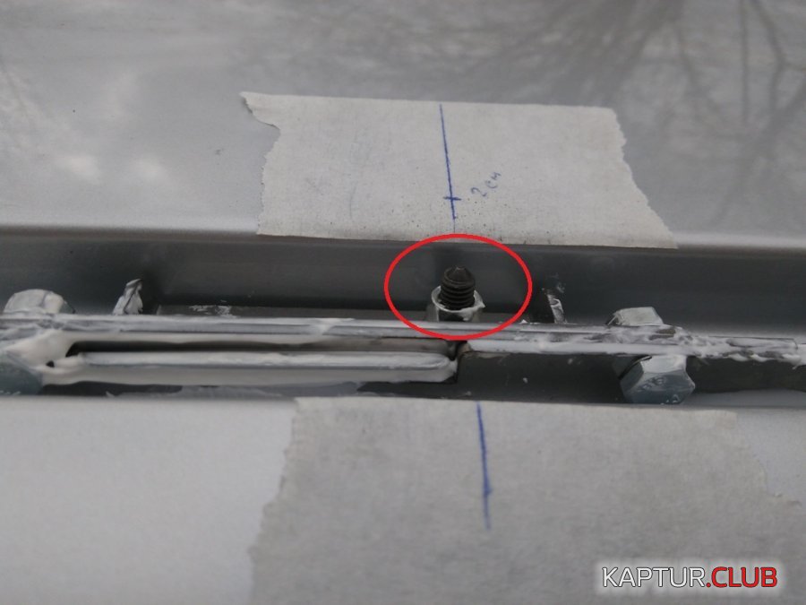

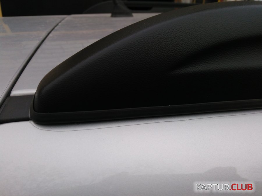

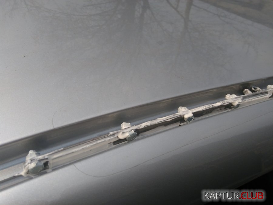

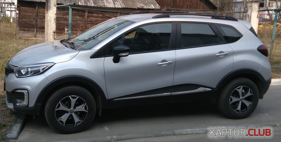

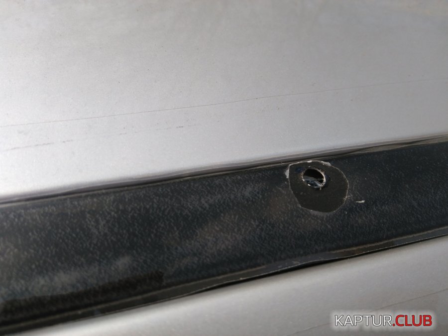

    Вот и я установил рейлинги APS, как и писалось в принципе установка не сложная. Перо не использовал сверлил сверлом по металлу на 8 для более точной разметки использовал установочный винт, а также проклеел плёнкой дабы избежать повреждения ЛКП, остатки герметика нанёс на пластины и винты. Столкнулся с проблемкой плохой заход резьбы на передней левой закладной думал что усё, но вроде как в итоге закрутилось по резьбе.

  9. pan
    31 окт 2017
    3.096
    3.701
    Осталось мухобойку налепить и будет мой двойник.:smile:
    Evgenio1965 нравится это.
  10. shuyr
    shuyr Наш человек
    11 май 2019
    221
    131
    Артём
    Renault Kaptur Drive 1.6 палка выручалка )))
    Мухобойки точно не будет, да и двойником на 100% тоже не получится ))) есть оригинальные детали )))) да и движок с корабасом и подвеской другой )))
  11. pan
    31 окт 2017
    3.096
    3.701
    Движок снаружи не видно, а вот в профиле его приписать не помешает:smile:
    xammer, Evgenio1965, Серж Малдер и 2 другим нравится это.
