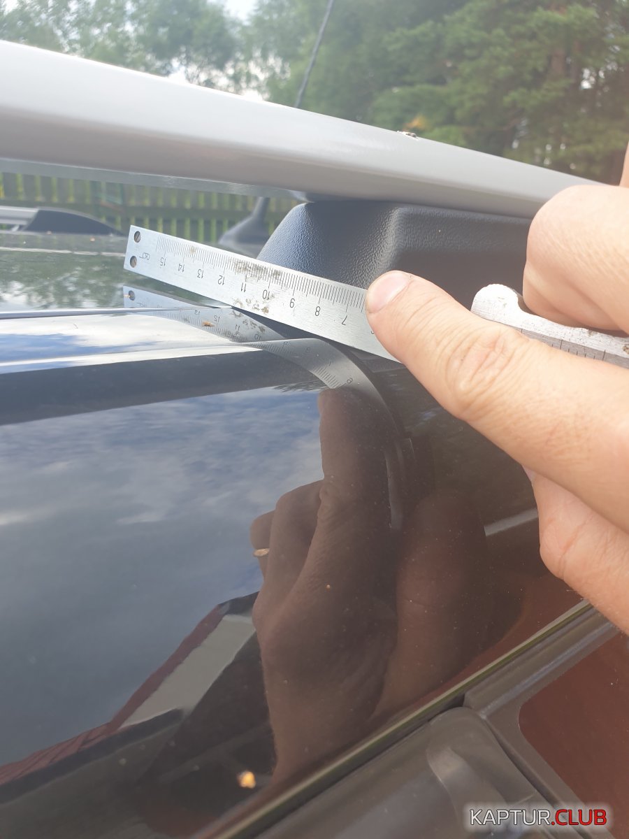

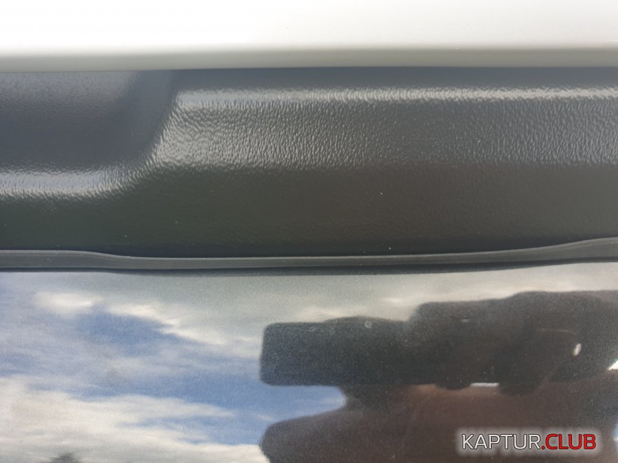

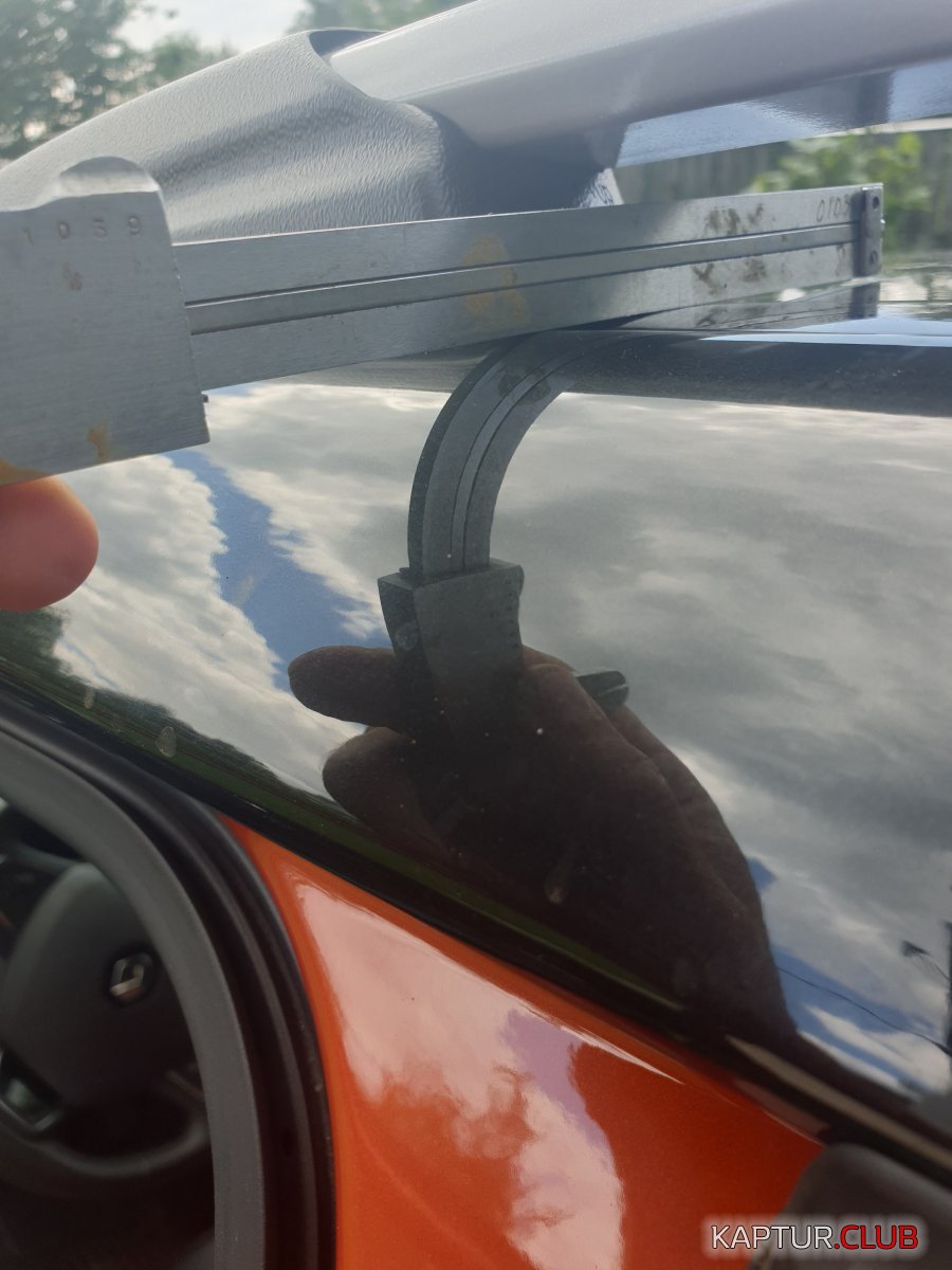

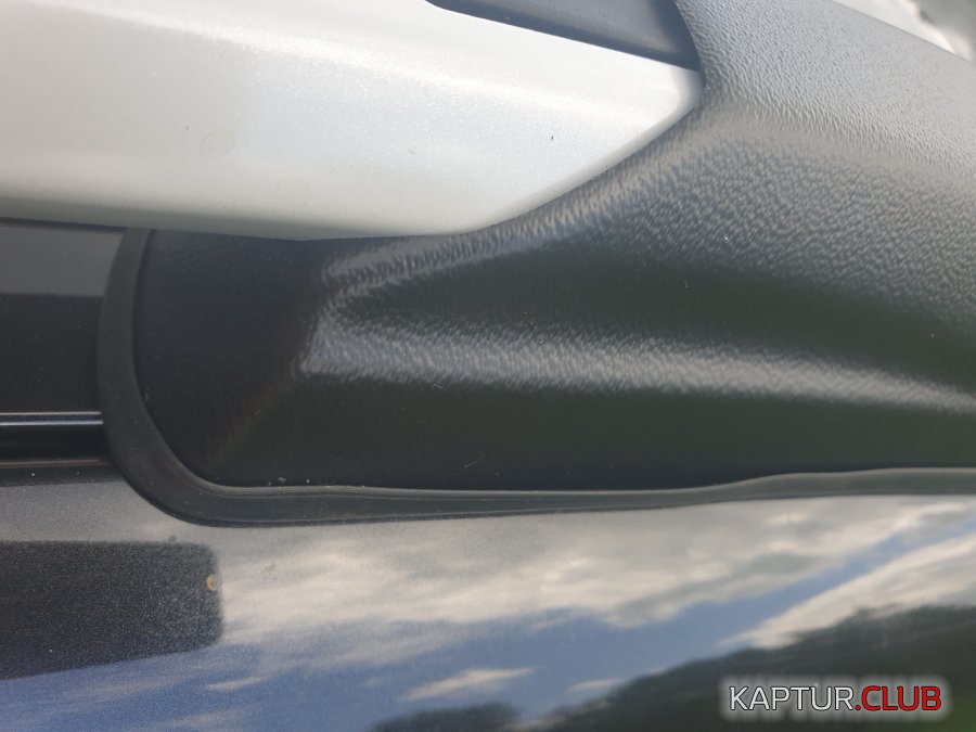

    Установил рейлинги АПС.Все хорошо-но столкнулся с такой проблемой:на правом рейлинге и спереди и сзади топоршится резинка под опорой.См фото-это нормально или что то не так установил.А с левой стороны молдинг не сел на свое место-на пару мм. мешают металлические пластины крепления-рейлинг имеют совсем еле -еле заметный люфт, не критичный-но всеже.Пластины вроде все правильно поставил.Было у кого такое-думаю снимать и подтачивать платины или ну у пусть!?У кого было.

    Тут всё просто - "подоткрути" , поправь резинку и затяни .
    Всё будет нормуль .

    А в плане левой стороны-что рейлинг не полностью утапливантся а на 2-3 мм торчит над крышей-это тоже нормально-или переделывать?

    Да было. Снимите рейлинги и проверьте вкладыши. Если они слишком сильно утапливаются внутрь то резинки будет выгибать.
    Второе, проверьте края пластика под резинками, но аккуратно, резинки приклеены, отдерете потом на место зафиксировать сложно.
    Проверьте обтекатели на трещины.
    И последнее, при установке обратно посмотиите под какими углами болты входят. Должны входить перпендикулярно рейлингу.

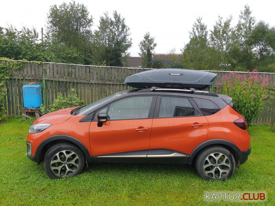

    В итоге все разобрал.С левой пришлось отдерать герметик.Края резинок аккуратно, ну точнее пытался, промащал супер клеем.Только надо аккуратно-т.к. он разъедает поверхность пластика-если клей выйдет из под резинки-м.б.некрасиво.Проверил попстины без герметика-вроде низко сидят-прикрутил опять с герметиком-опять торчат(((Но при утяжке рейлинга вроде прижался хорошо за счет изменение формы подушки.Резинки тоже стали торчать меньше за счет того что приклеились.А так-рейлинг понравился-скрепил поперечинами туле и поставил бокс broomer- получилось хорошо и надежно.Испытанием поезкой на море выдержали.
