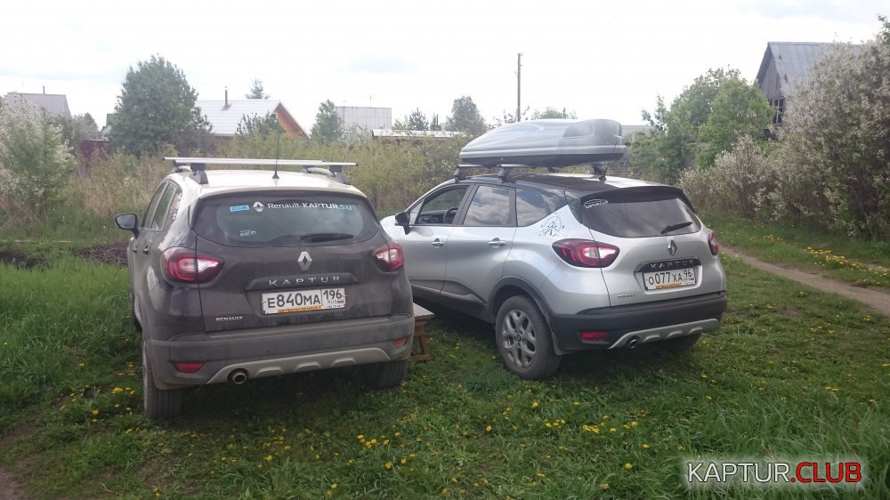

    Итак, друзья, сегодня мы наконец-то потестировали релинги от АПС и их же оригинальные поперечины с большим грузовым боксом.
    Предыстория: идея провести это маленькое мероприятие была моей, я предложил ее Александру, т.к. ближе каптуроводов с рейлингами просто не нашел, и Александр согласился предоставить его автомобиль для теста. Для этой цели производитель рейлингов АПС отправил Александру комплект оригинальных поперечин. Я, в свою очередь, привез грузовой бокс, про который написано в соответствующей теме. На всякий случай - вес бокса 18 кг, длина 196 см., объем 480л. Это бокс Thule Atlantis 780 только без наклейки.
    Цель проведения теста вкратце - исключить или подтвердить сомнения в том, что большой бокс на рейлингах будет стоять неровно, и это помешает его безопасной эксплуатации. Ну и лично мне просто хотелось проверить рейлинги в деле, т.к. по поводу прочности рейлингов у меня возникли сомнения. Спасибо компании АПС @aps163 за предоставленные Александру оригинальные поперечины, это сильно упростило нам процесс, поскольку при отсутствии поперечин пришлось бы что-либо изобретать, а это отнимает время и сильно снижает "чистоту эксперимента", если так можно выразиться.
    Тестировали в пригороде г. Каменск-Уральский с Александром (http://renault-kaptur.su/members/falassij.71/ и https://www.drive2.ru/r/renault/458570292013357075/), на машине которого и стоят рейлинги.
    Скажу сразу - я видео не снимал, только фото. Видео снимали вместе, поочередно, в зависимости от ситуации, на видеокамеру Александра. Он его в ближайшее время отредактирует и выложит, а я потом оставлю ссылку отдельным постом.

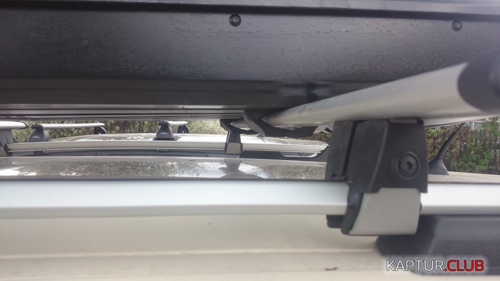

    а фото ниже видна разница между расстоянием поперечин в штатных местах и поперечин на рейлингах
    DSC_0717.JPG | Рено Каптур Клуб Россия | Форум KAPTUR.SU DSC_0718.JPG | Рено Каптур Клуб Россия | Форум KAPTUR.SU DSC_0719.JPG | Рено Каптур Клуб Россия | Форум KAPTUR.SU

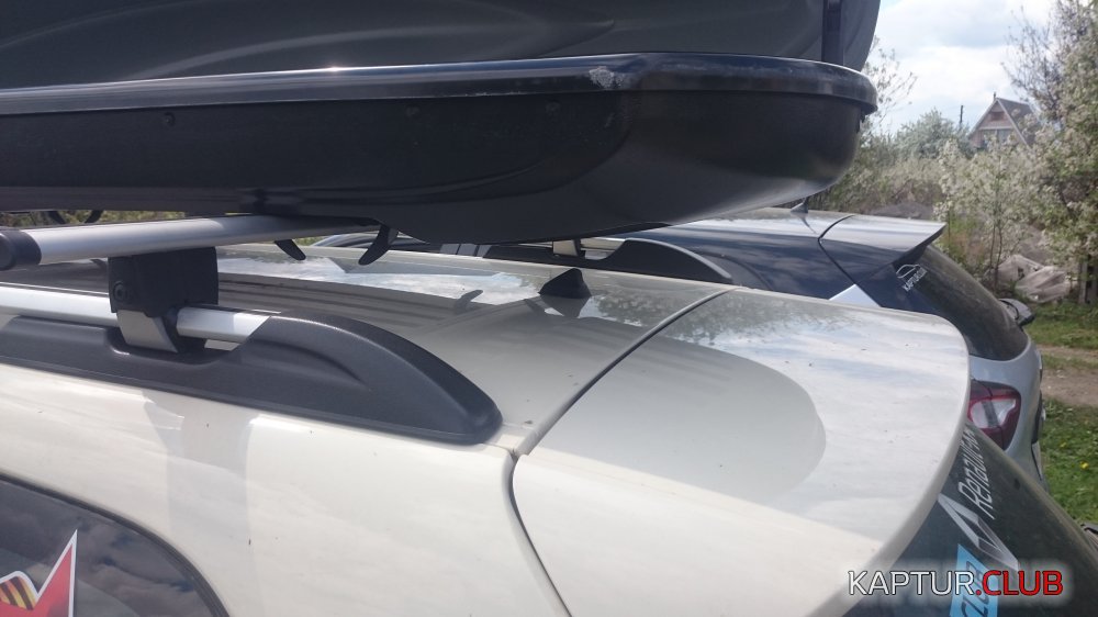

    Мы сняли бокс с моей машины и поставили на машину Александра. Рассмотрели 2 наиболее вероятных варианта установки поперечин под бокс. Первый вариант: задняя поперечина стоит в "кармане" заднего крепежа рейлингов:
    DSC_0721.JPG | Рено Каптур Клуб Россия | Форум KAPTUR.SU DSC_0722.JPG | Рено Каптур Клуб Россия | Форум KAPTUR.SU
    Мне кажется, что этот вариант установки технически наиболее удачный, так как бокс располагается равномерно на поперечинах. Главный минус - из-за смещения бокса назад необходимо снимать антенну, а также возникают проблемы с открыванием багажника
    DSC_0723.JPG | Рено Каптур Клуб Россия | Форум KAPTUR.SU
    Без антенны в принципе можно прожить, используя к примеру "плавник", а вот открывание багажника это уже критично.
    Сразу добавлю, что при таком варианте установки бокс максимально смещен вперед, дальше его сдвинуть невозможно. По этим причинам решили попробовать другой вариант.

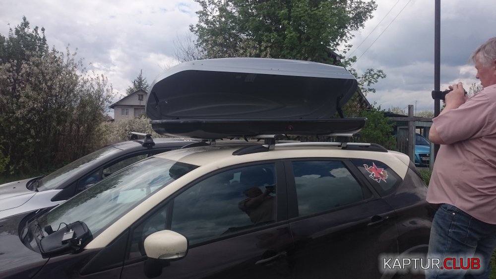

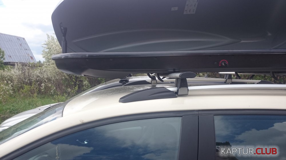

    Второй вариант установки бокса - задняя поперечина устанавливается ПЕРЕД задним креплением рейлингов, а передняя, как и в первом варианте, смещена к передним крепежам рейлингов. При этом варианте тоже существуют и минусы, и плюсы. Плюсы - антенну можно не снимать, багажнику бокс особо не мешает. Минусы - антенну он все-таки достает, а также передняя треть бокса остается без опоры. Задевание антенны можно решить подкладыванием чего-либо между ней и боксом (или забить и не париться, как мы и сделали, она ведь пружинная и плотно прижата к боксу), а в переднюю часть бокса не класть тяжелый груз, распределяя нагрузку посередине и в задней части бокса. DSC_0726.JPG | Рено Каптур Клуб Россия | Форум KAPTUR.SU DSC_0727.JPG | Рено Каптур Клуб Россия | Форум KAPTUR.SU DSC_0728.JPG | Рено Каптур Клуб Россия | Форум KAPTUR.SU

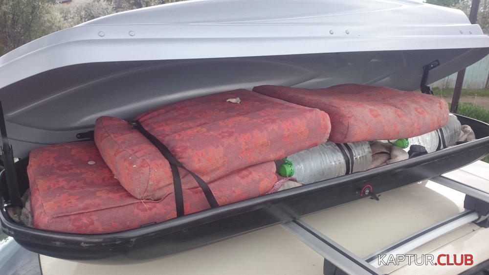

    Решили оставить именно этот вариант и нагружать бокс при таком положении. Так как рекомендуемая производителем нагрузка на конструкцию рейлингов 50 кг. (http://www.aps163.ru/products/rejlingi/renault), то решили нагрузить в этом пределе с учетом веса самого бокса. Положили 7 пятилитровых бутылок с водой и подручные вещи, которые оказались на даче Александра.
    DSC_0730.JPG | Рено Каптур Клуб Россия | Форум KAPTUR.SU DSC_0731.JPG | Рено Каптур Клуб Россия | Форум KAPTUR.SU DSC_0732.JPG | Рено Каптур Клуб Россия | Форум KAPTUR.SU
    Как видно на фото, в переднюю часть бокса положили подушки, чтобы исключить ее нагрузку в случае, если груз сорвется с крепления (и в итоге выяснилось, что не зря это сделали). Штатными стяжными ремнями стянули груз. Итоговая нагрузка вместе с весом бокса получилась 60 кг. Поперечины чуть просели, но не критично на мой взгляд.
