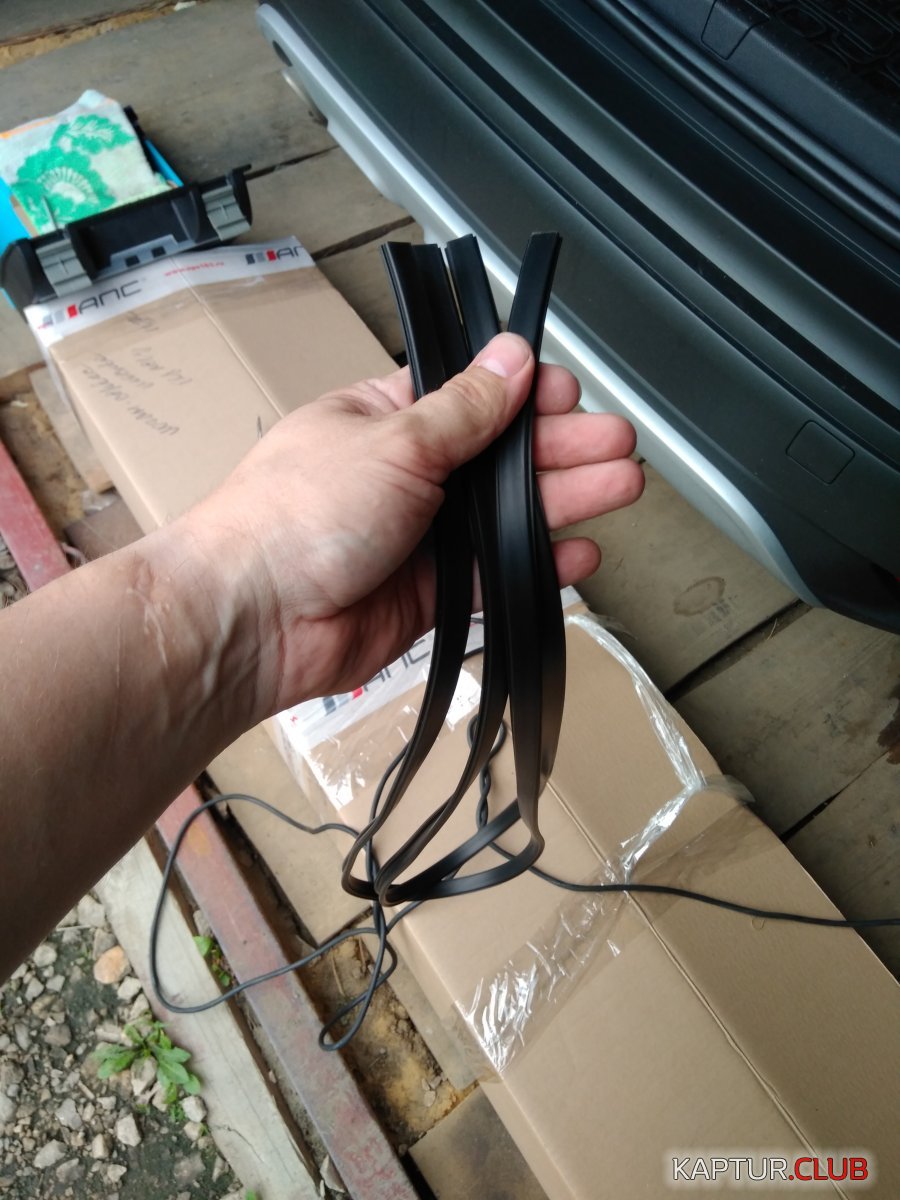

    Ставлю рейлинги! Крою матом производителя по полной! Это писец! На задней закладной пластине пришлось прорезать резьбу. Хорошо что купил сверло потоньше. От края молдинга до края отверстия 2 мм. При заиягивании рейлингов начинают топорщица резинки опор. Писец! И это только первый. Плюс по резинкам, я чтото не понял, где там чзычек IMG_20180721_172148.jpg | Рено Каптур Клуб Россия | Форум KAPTUR.SU
    vladislav и Flor174 нравится это.
    83.836
    207.940
    Да он там и не нужен .
