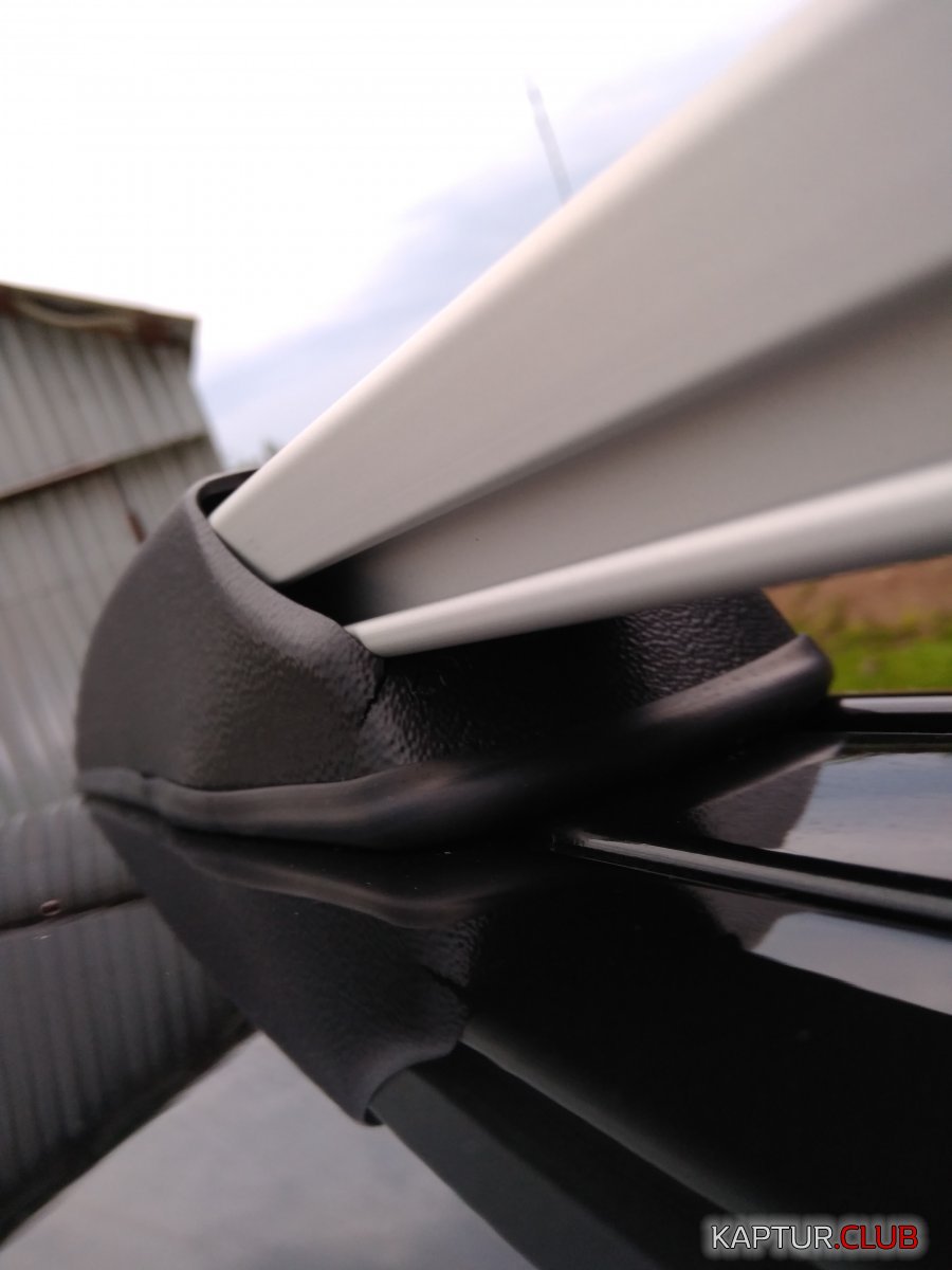

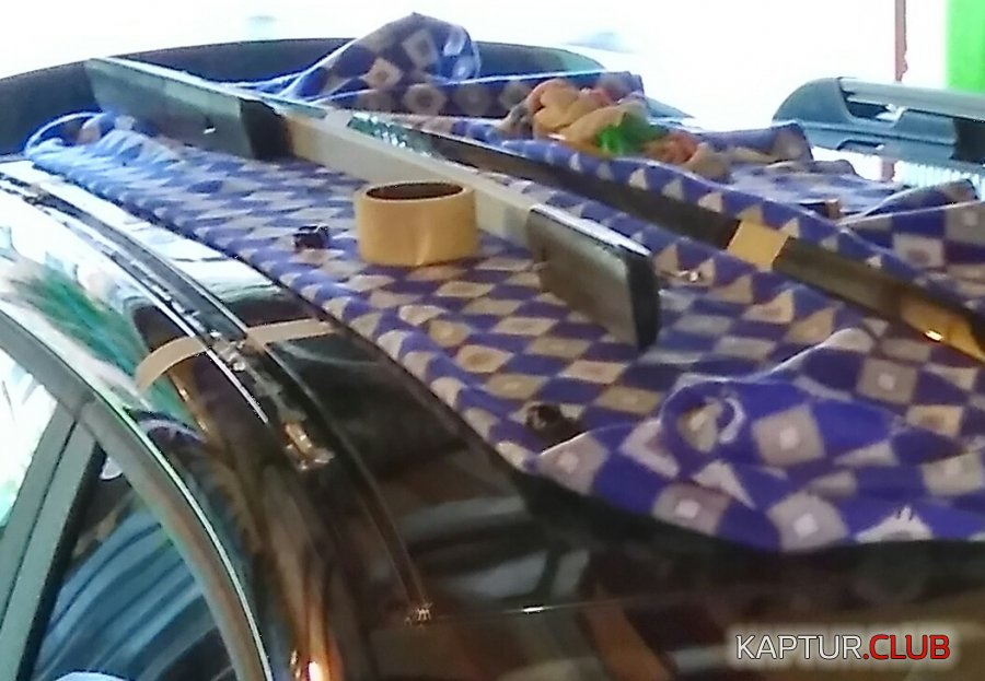

    Закручиваю передний болт комплектным ключем. А он все крутится и крутится. Не пойму. Смотрю пластик выгибаться начал. IMG_20180721_192319.jpg | Рено Каптур Клуб Россия | Форум KAPTUR.SU я невпонятках. Пришла жена заценить красоту. Я ей вот, но не пойму что за изгиб. А она мне, так у тебя тут трещина.
    IMG_20180721_200352.jpg | Рено Каптур Клуб Россия | Форум KAPTUR.SU и рейлинг вперекос.
    И это я всего лишь рукой затянул, даже рычаг не прикладывал.
    Буду писать производителю. Пластик так не должен трескаться. Значит там подпоры нет совсем.

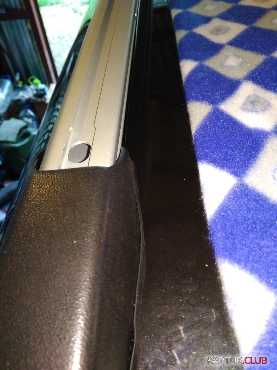

    Вид конечно отличный.
    IMG_20180721_195931.jpg | Рено Каптур Клуб Россия | Форум KAPTUR.SU IMG_20180721_195950.jpg | Рено Каптур Клуб Россия | Форум KAPTUR.SU
    83,683
    207,668
    Там внутри "фигни" (хз знает как они называются) стоят , может выпала одна ??
  8. xammer
    xammer Наш человек
    May 30, 2018
    959
    2,112
    Суворов, Тула, Москва
    Бежевый Тигуан
    Как выпала? Снизу все наглухо заклеено. Это значит на заводе выпало. Тогда однозначно брак.
    Flor174 and Campan like this.
    83,683
    207,668
    Неее , значит на месте .
    Я когда получил , сам вынимал (из любопытства) .
    Там не заклеено , фигня эта - типа какого то наполнителя .
    Я так понимаю она жёсткость то и создаёт .
