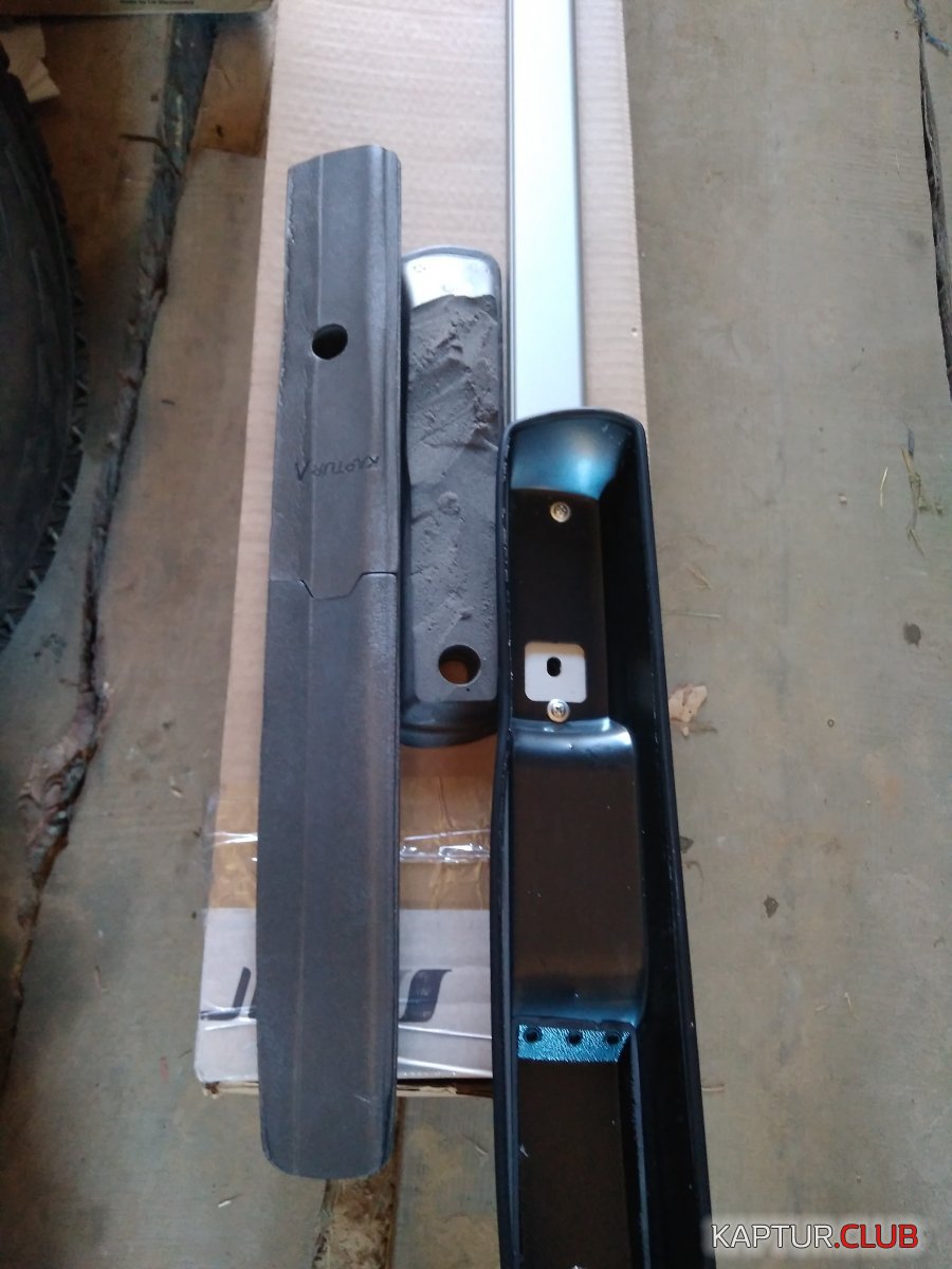

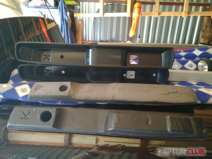

    Продолжение!
    Вчера получил запчасти. Пришли на почту ещё в понедельник, но не было времени забрать. В следущие выходные планирую менять.
    IMG_20180802_065943.jpg | Рено Каптур Клуб Россия | Форум KAPTUR.SU
    IMG_20180802_070525.jpg | Рено Каптур Клуб Россия | Форум KAPTUR.SU
    IMG_20180802_070152.jpg | Рено Каптур Клуб Россия | Форум KAPTUR.SU
    P.S.: внутренняя часть нифига не мягкая. Сверху жесткая почти как пластик, а снизу немного мягкая как подкладка приклеена.

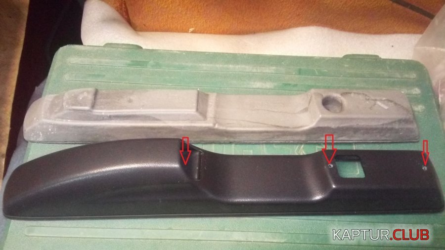

    Продолжение темы!
    Установил не детальки. И выяснил причину поломки
    IMG_20180809_125827.jpg | Рено Каптур Клуб Россия | Форум KAPTUR.SU
    И так все четыре опоры.
    Все подкладки подрезаны. Срезан верх. Соответственно вся нагрузка на пластик.
